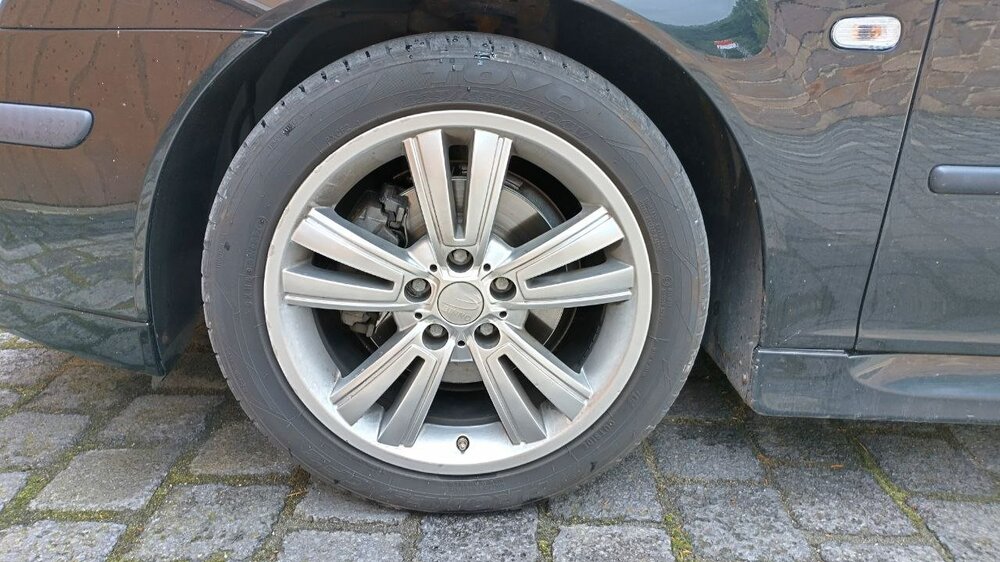

Hallo Zusammen,
leider habe ich mit meinem 9-3 die HU nicht bestanden, da ich keine Unterlagen zu den Felgen habe. Eine KBA Nummer ist nicht zu finden.
Es handelt sich um Binno Felgen des Herstellers Alujet, Typ B 1100-17 F-1, Größe 7,5 Jx17 H2, ET 40 mit der Reifengröße 225/45 R 17 94V
Wer von euch fährt diese Räder und kann mir mit Unterlagen aushelfen?
Die Firma Binno gibts nicht mehr.
Schraub mal ein Rad runter, die KBA-Nummer steht innen auf den Speichen.
Anhand der kann die Prüforganisation sofern sie denn Willens ist, das Gutachten raussuchen.
.... Und wenn keine KBA Nummer vorhanden ist, musst du leider andere Felgen aufziehen...
Ich habe intensiv im Internet geforscht und auch Borbet angeschrieben. Die haben angeblich Alujet mal vertrieben.
KBA Nummer steht nicht auf der Innenseite der Speichen und die Dame mit dem Rad (aus dem Link oben) habe ich auch schon kontaktiert. Die hat leider auch nichts mehr.
Deshalb meine Hoffnung, dass irgendeiner von euch die gleichen Felgen fährt und noch Papiere hat, oder einen Eintrag im Fahrzeugschein.
