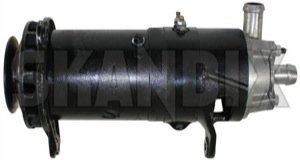

Hallo, hat jemand einen Schaltplan mit mit Anschlussbelegung der Lichtmaschine im 2 Takter (die mit angeflanschter Wasserpumpe von Bosch) an den Laderegler.
Bei mir lädt die revidierte Lima die Batterie nicht.
Gibt ja wohl auch noch Tricks, sie zu aktivieren.
Evt. ist aber auch der Laderegler/Laderelais defekt.
Suche vorsorglich Ersatz.
Vielen Dank für die Hilfe

Das Originalrelais/Laderegler ist schon lange nicht mehr lieferbar (RS/PB 160/12/1)
Eventuell gebraucht unter Bosch 0 190 215 003
Ersatz ist folgender: Bosch F026 T02 202
Der Ersatzregler ist bis 14V und 20A, das reicht für den 160W Gleichstromgenerator
Ich würde aber erst einmal messen wollen. Oftmals klemmen auch nur die Kohlebürsten.
Sollen zwar nur alle 30.000km geprüft werden, aber den langen Standzeiten...
