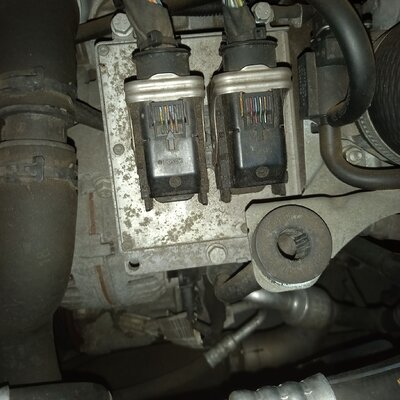

Es geht um meinen Saab 9.3ii YS3F Kombi 1,8t, 110 kw, Ez 09/2005, Km 200500
Mein Schrauber hat mir die Motorabdeckung abgemacht, dadurch würde das Motorsteuergerät nicht so arg heiß werden.
jetzt hat er mir vorgeschlagen selbiges zu versetzen, irgendwie auf die Seite, hätte dann wohl noch länger Freude am Auto.
Frage: Habt Ihr Erfahrung in dieser Angelegenheit.
Danke im voraus

Es gibt dafür eine Abschirmung nach unten hin um das Steuergerät thermisch zu entlasten [uSER=21737]@DL_SYS[/uSER] hat sowas im Angebot ……
Und ob ich mir das antun würde die Kabel alle zu verlängern um das Steuergerät versetzen zu können ……das sind nämlich reichlich viele……
Danke für Info, so kleine Sachen kann man selber machen.
Bin immer froh wenn ich Anregungen aus dem Forum anwenden kann.
Danke hier einmal dafür. Werde jetzt mal abwarten was der Schrauber da anrät.
Frage noch: Kann man dieses Motorsteuergerät reparieren?
Danke an Euch
Danke an Euch
