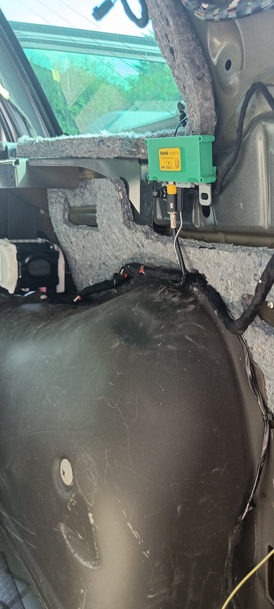

Bild aus einem Kombi, das Grüne ist der Antennenverstärker.
