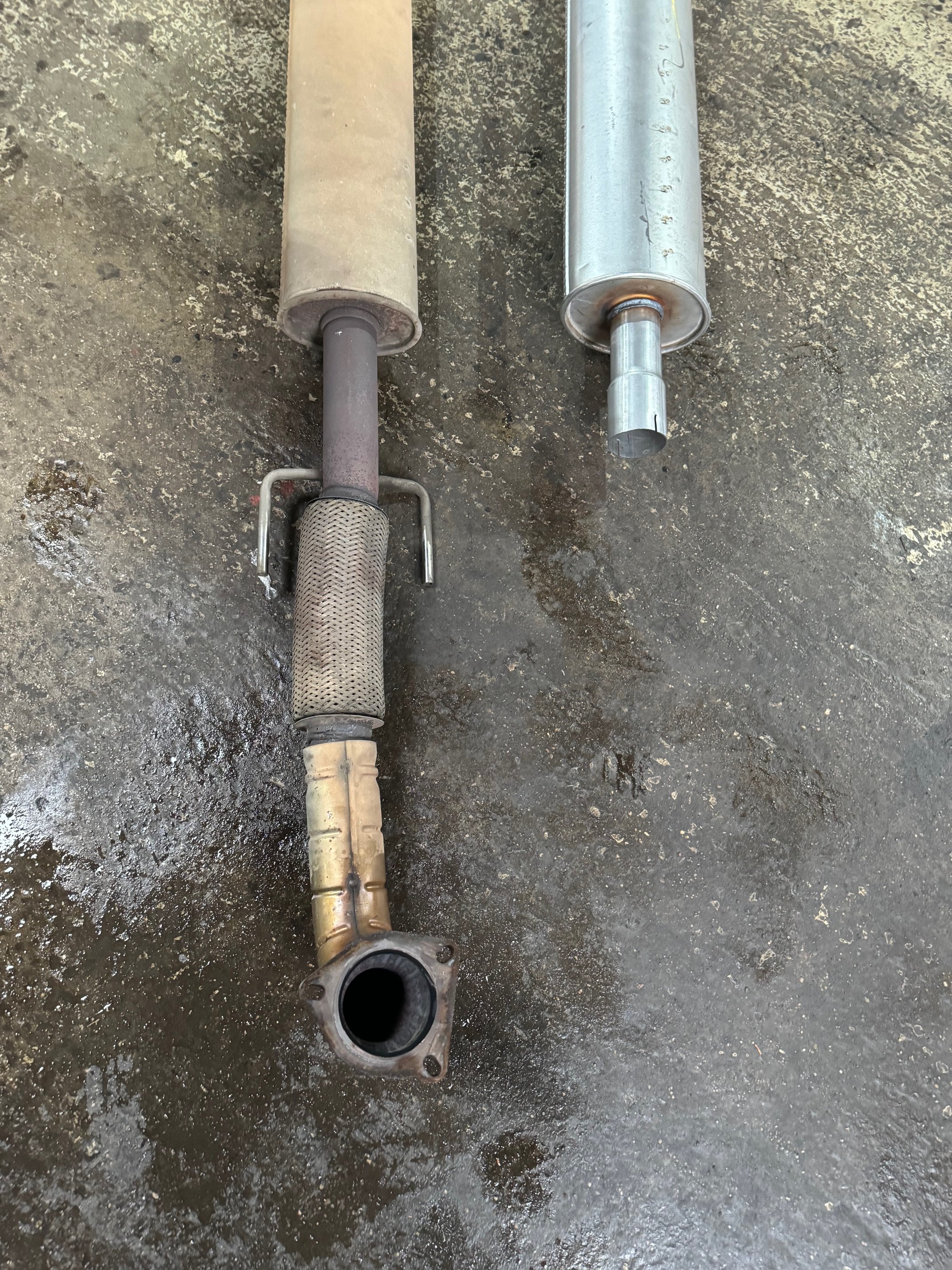

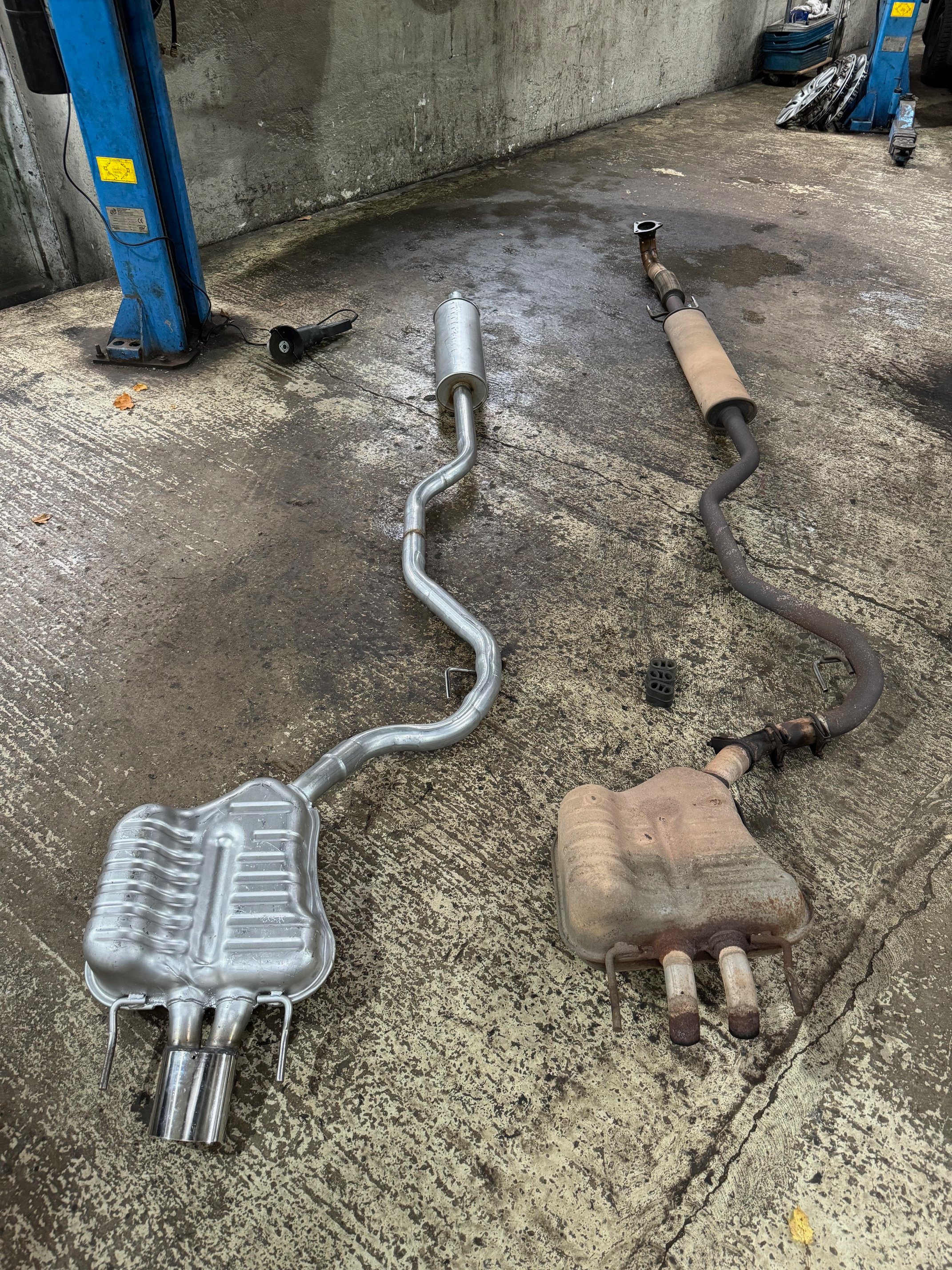

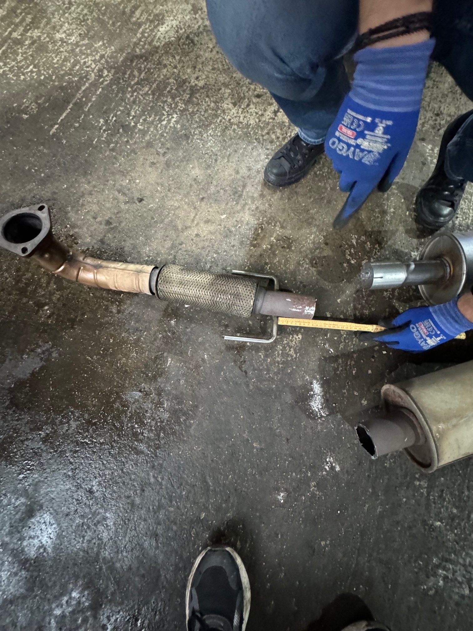

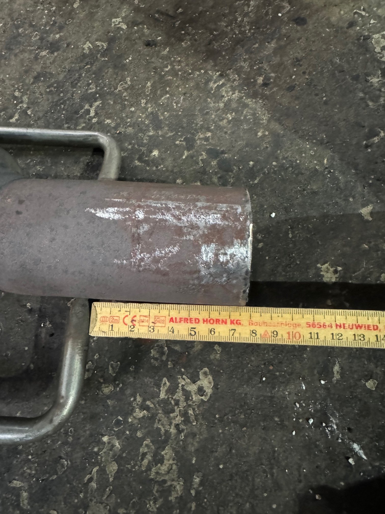

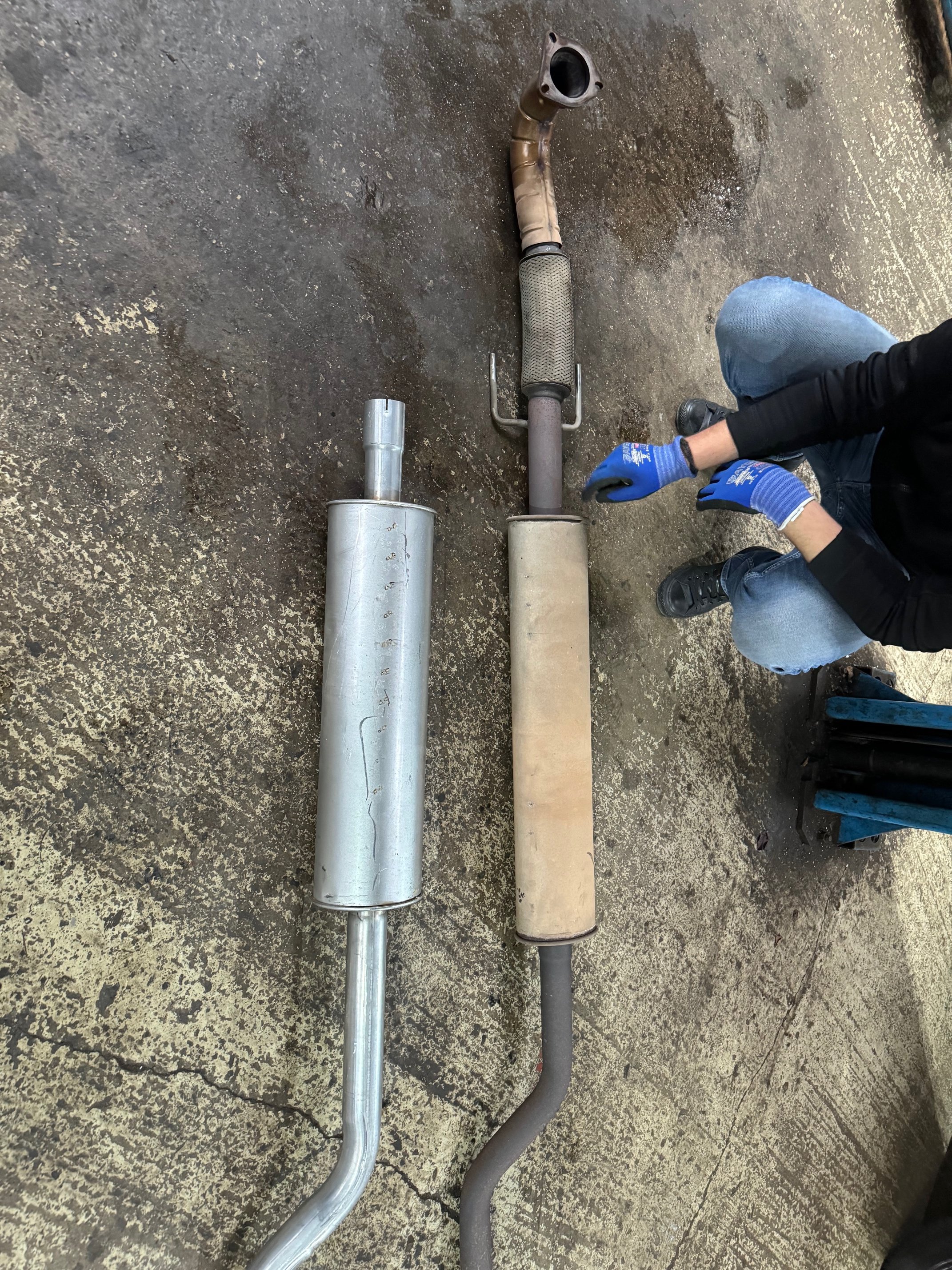

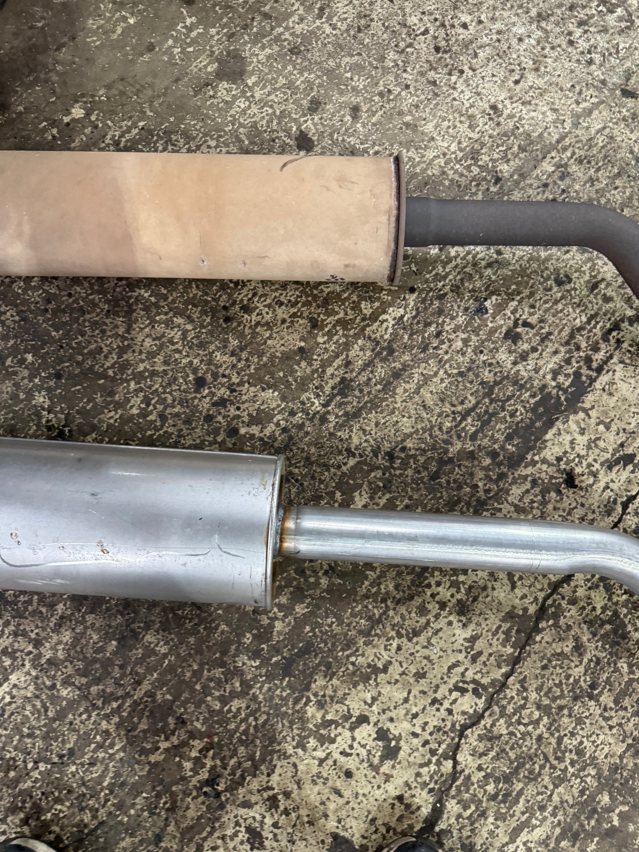

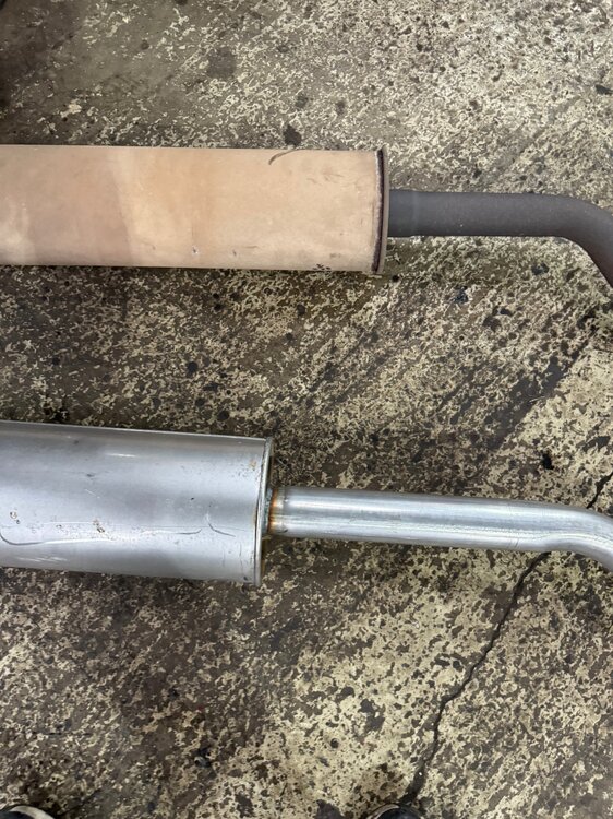

Freitag wurden die Schalldämpfer geliefert, ab zur Hobby-Werkstatt, Auto auf die Hebebühne und siehe:
Der vorher verbaute Vorschalldämpfer (dürfte der 1. gewesen sein, es war noch "SAAB" drauf eingeschlagen) war ein Teil inklusive Flammrohr und nicht zwei Teile (Vorschalldämpfer + Flammrohr). Siehe auch Fotos. So ein Vorschalldämpfer ist mir im gesamten Netz noch nicht begegnet, die sind immer ohne Flammrohr. Kann sein dass der aus irgendwelchen Gründen mal geteilt wurde (zu lang für Transport?) und im Ersatzteilbereich nur noch die geteilte Version zu bekommen ist.
Tja, da ich nicht gewillt war, unverrichteter Dinge zu gehen, hab ich dann die Rohrdurchmesser gemessen und immerhin hatte ich Glück - das Rohr nach dem Flexrohr am alten Topf hatte den gleichen Außendurchmesser wie die Muffe vorne am neuen Vorschalldämpfer. Also, Flammrohr am alten Vorschalldämpfer abgeflext und angesteckt.
War am Ende eine völlig simple Aktion, aber halt unerwartet.
Und übrigens, um die Frage des 1. Posts zu beantworten, der neue Vorschalldämpfer (vom 207R) hatte zwar leicht andere Dimensionen (Länge des Topfs) zum alten (vom 207E), war aber ansonsten komplett kompatibel. Sprich, Vorschalldämpfer und Endschalldämpfer der B207X sind trotz anderer Teilenummern nach meinem dafürhalten untereinander austauschbar.
Bis dahin, nochmals vielen Dank an Thomas und viele Grüße ans Forum.
Dimi.

Danke für die Rückmeldung ……
Die Original-Auspuffanlagen waren teilweise sogar im ganzen gefertigt (ähnlich bei Audi in den 90ern)...
Um Ersatz einzubauen musste dann immer gesägt/getrennt werden.
