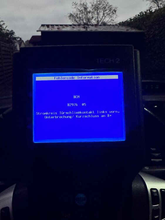

Per tech2 lässt es sich auch verriegeln und entriegeln. Zeigt B2976 Kontakt Kurzschluss B an

Eigentlich sollte das Tech auch noch einen Subcode mit ausspucken. Ich gehe mal von B2976-05 aus.
Das ist ein Fehler bezogen auf den Sensor, nicht auf den Motor.
https://v2.saabwisonline.com/9-3-9440/2008/dtcs/bcm/b2976-05
Allerdings verstehe ich den Plan nicht ganz. Ein SG zieht den Pin über einen Pullup nach 10,2V. Das andere nach B+. Und das Schloss mit einem Widerstand oder den Kontakt nach Masse. :confused: Fröhliches messen.
Vielen Dank Flemming, in der Tat dieser Code.
