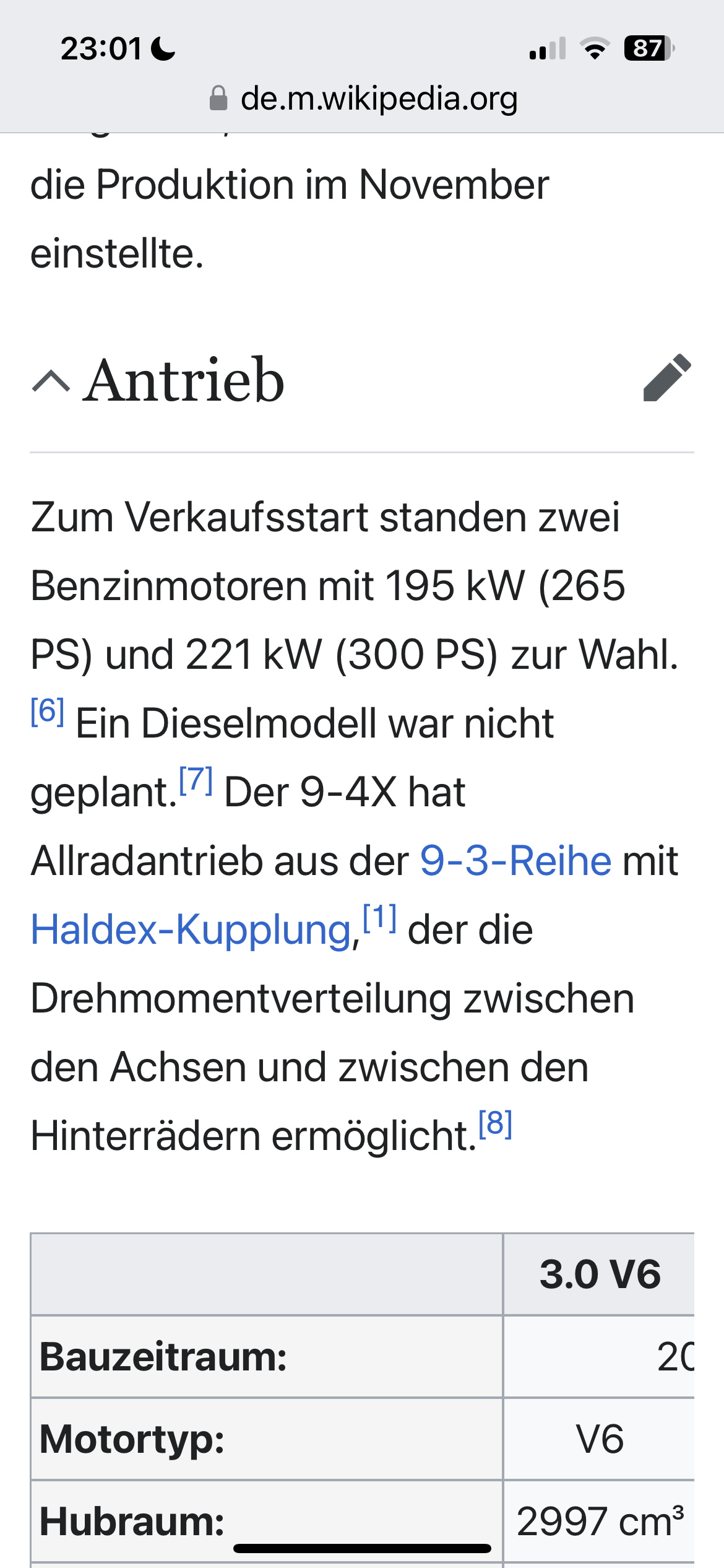

Hab‘ gerade nochmal ein wenig gegoogelt. Der Allradantrieb scheint vom 9-3 übernommen, und dazu findet sich ja alles.
