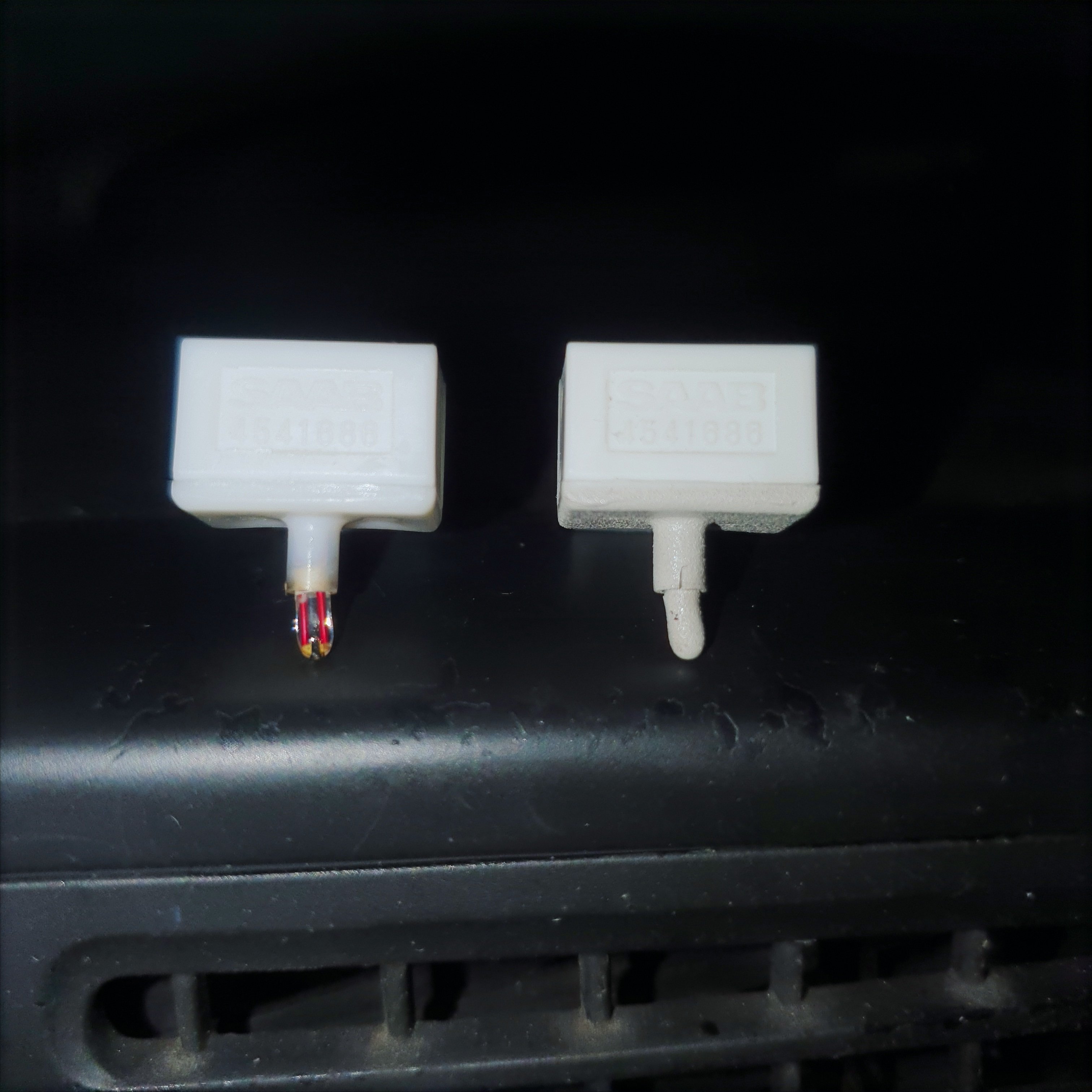

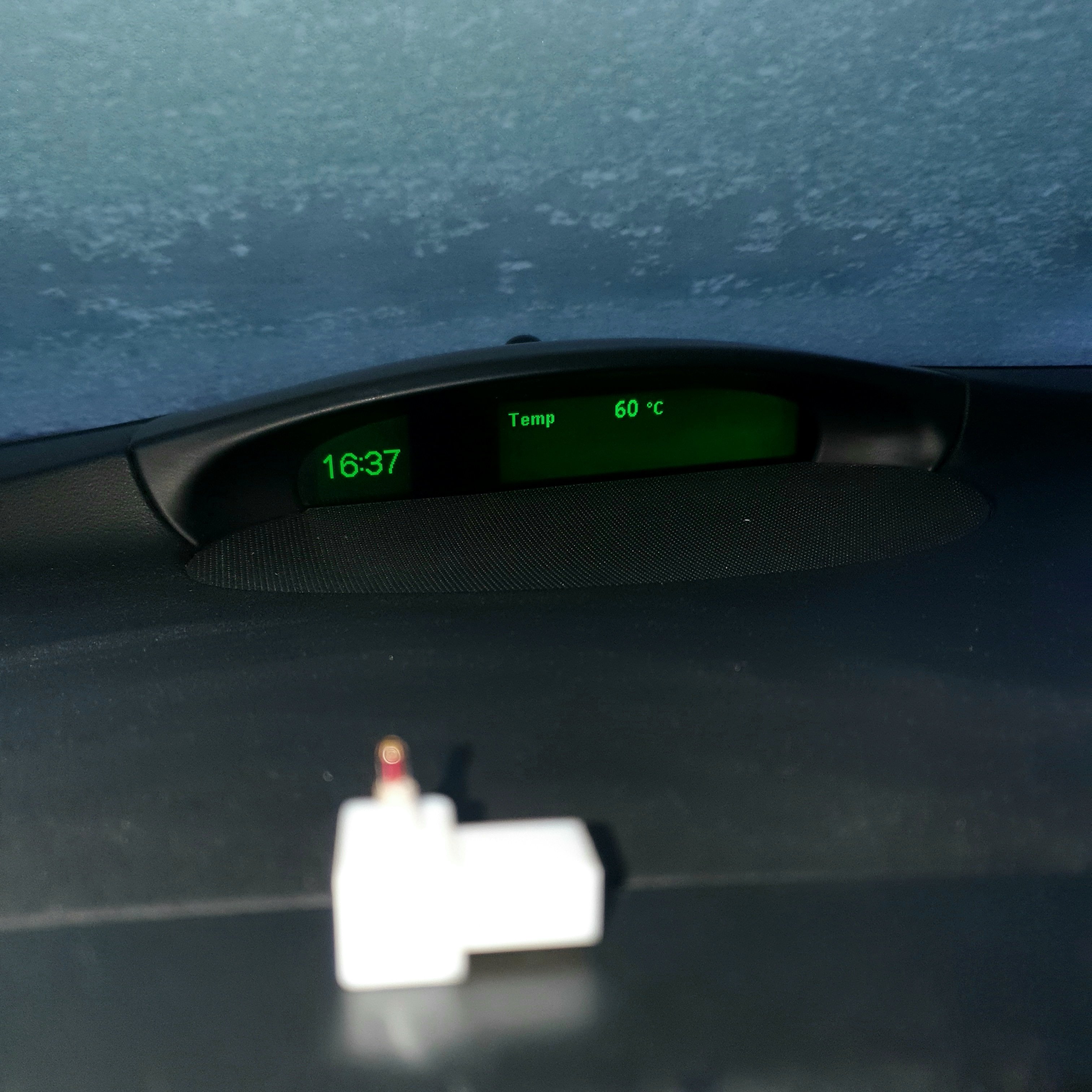

unser Saab 9-3 II Bj. 2005 hat laut Anzeige eine konstante Innenraumtemperatur von 60°C. Sensor kaputt? Wo ist der verbaut?
Zusätzlich und ich vermute das hängt zusammen, funktioniert die Heizung erst wenn man sie auf die höchste Stufe "H1" stellt, vorher kommt nur kalte Luft aus dem Gebläse.
Wir haben noch einen weiteren Saab 9-3 II Bj. 2002 bei dem die Heizung funktioniert und der bald als Teilespender zur Verfügung steht, ich könnt also Testweise Teile wechseln.

das war leider nicht die Lösung weder die Temperaturanzeige mit/ohne den Sensor hat sich verändert (in beiden Fahrzeugen) noch funktioniert die Heizung. Noch andere Vorschläge?

Die Anzeige, die auf dem Foto zu sehen ist, ist nicht wie von dir beschrieben die Innenraumtemperatur...
Das ist die Außentemperatur!!!
Der Sensor für Innenraum kann da gar keinen Einfluss haben.
Kein Wunder, dass die Heizung lediglich bei "voll heiß" warm macht, wenn es draußen schon 60 Grad sind :hello:
Der Sensor für die Außentemperatur ist in der vorderen Stoßstange verbaut. Im Kühlergitter mittig unter dem Nummerschild.

...ist von innen nach vorn eingeclipst und sie geben gern mal den Geist auf...
ist aber recht gut zu tauschen.
