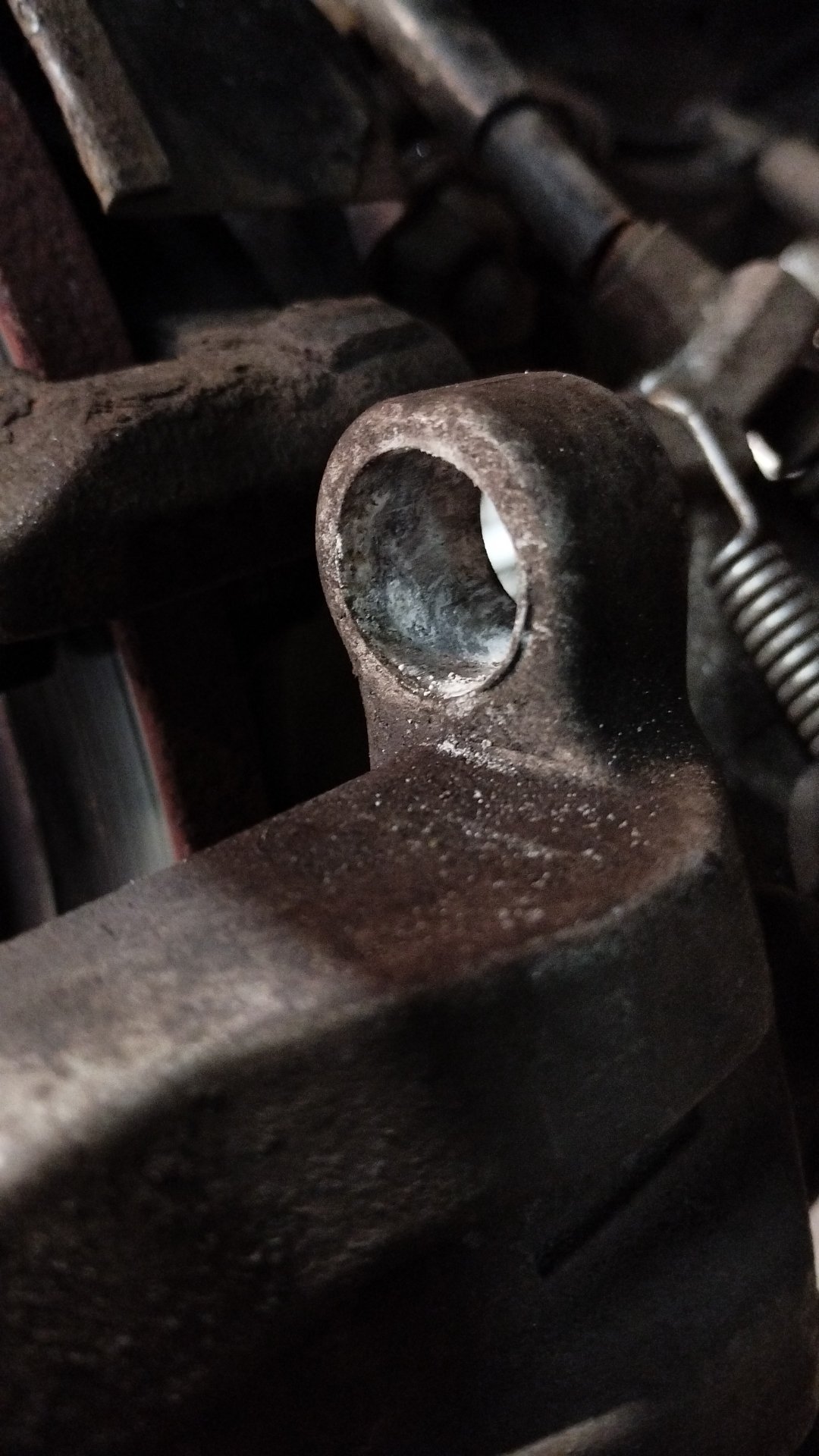

Tatsächlich waren die Sättel wieder nicht mehr ganz freigängig. Ich habe die Löcher der Gummibuchsen wie im Forum beschrieben, von "weißem Rost" befreit und habe diesmal großzügig Keramikhaltigen Bremsschutz verwendet.
Danke!
Das sieht nicht gut aus, das sollte richtig blank gebürstet sein. So wird der Gleitstift sicher bald wieder klemmen.
Keramikpaste ist hier IMHO auch nicht das richtige Mittel, ich nehme hier immer gummiverträgliches Fett (Vaseline, Silikonfett).
So habe ich es nicht gelassen, es sollte zeigen wie das Phänomen aussieht:biggrin:
Es wurde blank poliert.
Silikon-Spray hatte ich "sonst" auch genommen, die Keramikpaste sollte eigentlich gummiverträglich sein. Ich hatte darauf geachtet kein ätzendes Mittel zu nehmen.
