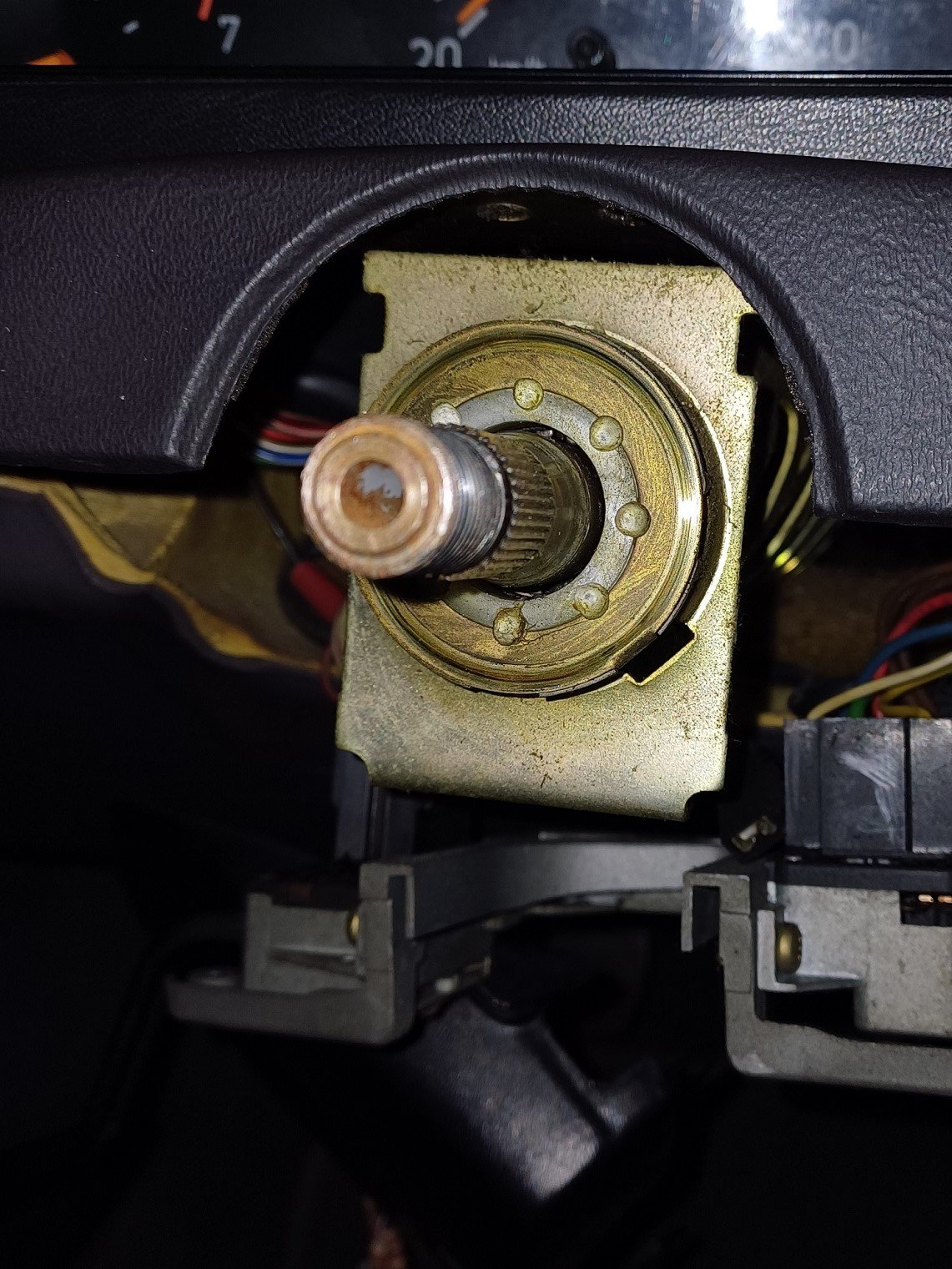

ich habe einen schönen 901 mit Servo ohne Airbag und manchmal ein Klacken in der Lenkung.
1. weiß vielleicht jemand ob ich da einen Klemmring oben drauf haben muß,
habe in Reihenfolge die Mutter, Unterlegscheibe und das Lenkrad selbst entfernt. Ich weiß nicht mehr ob dort ein Klemmring gewesen ist :s:

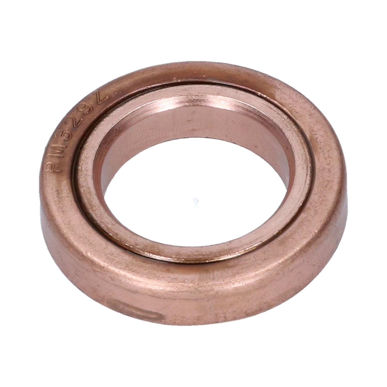

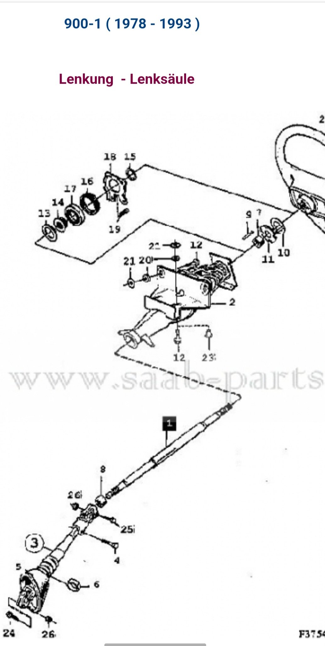

uuund hab ich mit Saab 4903985 überhaupt das richtige Lager? Btw VW 953111559A ist baugleich, das müßte laut der Zeichnung aber nur bei Airbag passen?
Saab 4903985
ich bräuchte Nummer 7, richtig???

Guck mal hier nach. Da solltest fündig werden:)
Das von Dir angesprochene Lager ist bei Fahrzeugen mit Airbag, so wie bereits von Dir geschrieben.
Und hier kannst nach Teilenummern suchen. Der Link wäre der direkte zu der Nummer 11 auf Deiner Zeichnung.
Gibt es bei Skandix z.B.
