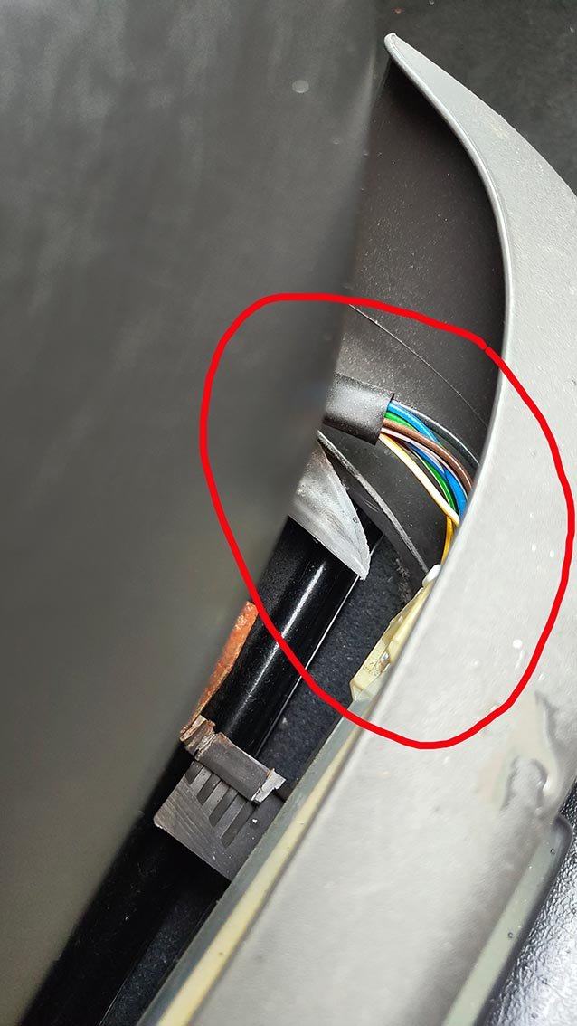

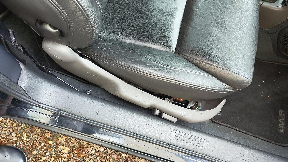

Sowas passiert, wenn man sich dabei mit seinem dicken Hintern quer auf die Sitze pflanzt: siehe Bilder!
Und nun? Hat jemand eine Ahnung, wie ich das Teil wieder fixiert bekommen? Irgendwo 'ne Schraube rein? Panzertape drum?
FĂŒr einen Tipp bin ich dankbar! Ist schon ziemlich doof, wie das da so rumhĂ€ngt.

Sitz raus, abschrauben, Kleben/Schweissen.
So habe ich es bei mir gemacht.

ZĂŒndung muss auf "AUS" stehen - ansonsten brauchst du anschließend nen Tech 2
Am besten Batterie abklemmen. Zuvor Sitz so einstellen dass du an die 4 Schrauben gut dran kommst...
