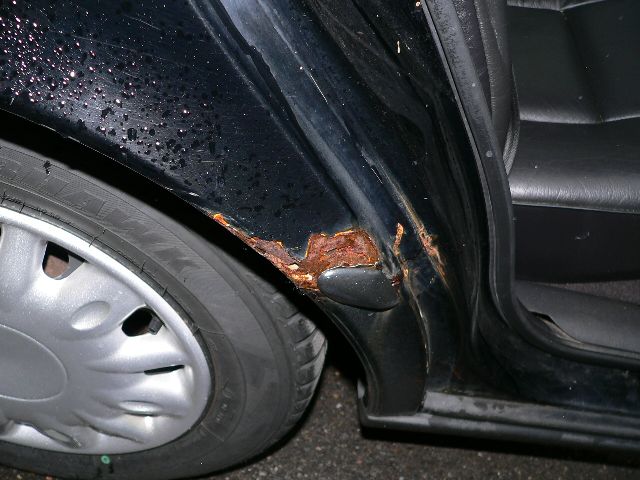

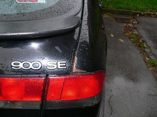

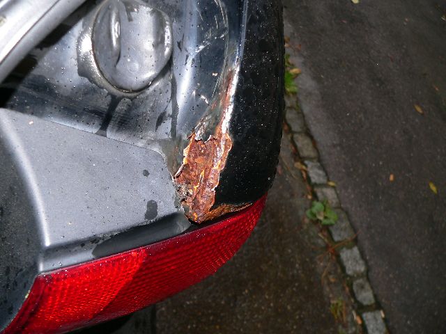

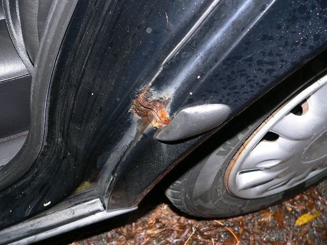

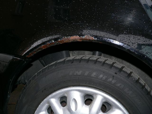

Ich hatte mir den Wagen am WE bei einem Händler angeschaut und Durchrostungen an der rechten Seitenwand festgestellt. Er hatte hinten rechts einen Schuß, wie ich mit einem Lackschichtdickenmeßgerät feststellen konnte. Außerdem war der Allgemeinzustand außen eher traurig. Innen ist der Zustand noch sehr gut.

Jetzt geht es dann noch zur Sanierung der Radläufe, dannach habe ich dann hoffentlich einen perfekt funktionierenden Saab. Bis dahin muss ich mich halt noch mit einem älteren 911er von einem Freund begnügen:biggrin: , man muss halt nehmen was man bekommt, da darf man nicht wählerisch sein.

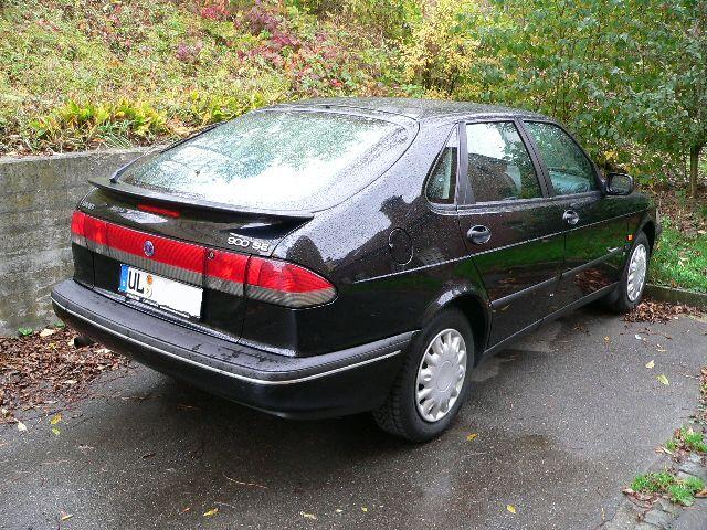

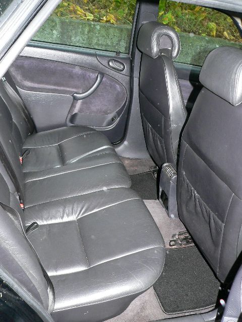

gestern habe ich die erste Ausfahrt mit dem Saab gemacht. Ich bin von Ulm nach Stuttgart und wieder zurück gefahren. Es waren alles in allem ca. 250 km.
Leider blieb die Ausfahrt auch nicht ganz makellos. Das Flexrohr vom Auspuff hat einen Riss bekommen. worauf dann kurze Zeit später die Kontrolleuchte "Check Engine" aufleuchtete. Das war vielleicht ein Schock im ersten Moment. Ich hab mich schon wieder den Motor zerlegen gesehen. Und bei der ersten Ausfahrt horcht man auch auf jedes Geräusch, und wenn dann eine Motorkontrollleuchte einen Fehler anzeigt fällt man fast tot um. Aber nach einer kurzen Analyse bin ich draufgekommen, dass der Auspuff über den Riss Umgebungsluft saugt, und die Lambdasonde einen erhöhten Restsauerstoffgehalt im Abgas misst.
Ich habe heute morgen auch noch ein paar Bilder von dem Prachtstück gemacht, unter anderm auch von den verschiedenen Roststellen. Nächste woche erfolgt die Rostsanierung, danach mache ich dann nochmal Bilder.

PS: Die Rostschäden sind beseitigt, Bilder folgen in Kürze.
