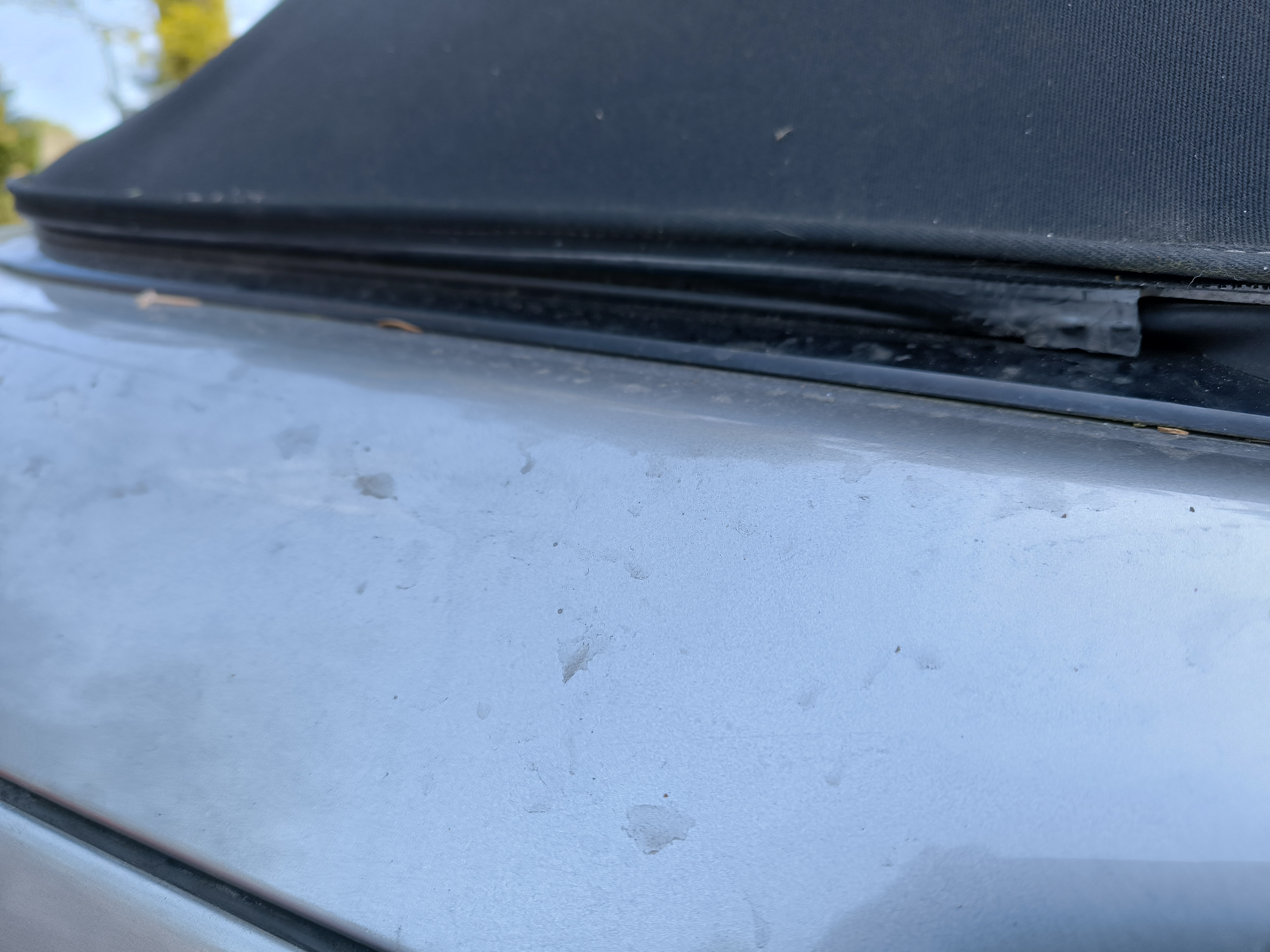

Das SID meldet sich beim Fahren jetzt ständig mit dem Hinweis, dass das Verdeck nicht richtig geschlossen ist. Mir ist auf der rechten Seite ein Spalt aufgefallen, der dort nicht hingehört, zwischen Verdeck und Verdeckklappe. Ich vermute, dass beim manuellen Schliessen das Verdeck nicht richtig herumtergedrückt wurde, so dass die Position nicht stimmt.

Der Spalt sollte keine Auswirkungen auf den Mechanismus haben. Ich habe die Heckscheibe entriegelt und angehoben. Ja, das Verdeck sitzt nicht zu 100% auf dem Rahmen, die Scheibe lässt sich jedoch vernünftig verriegeln.

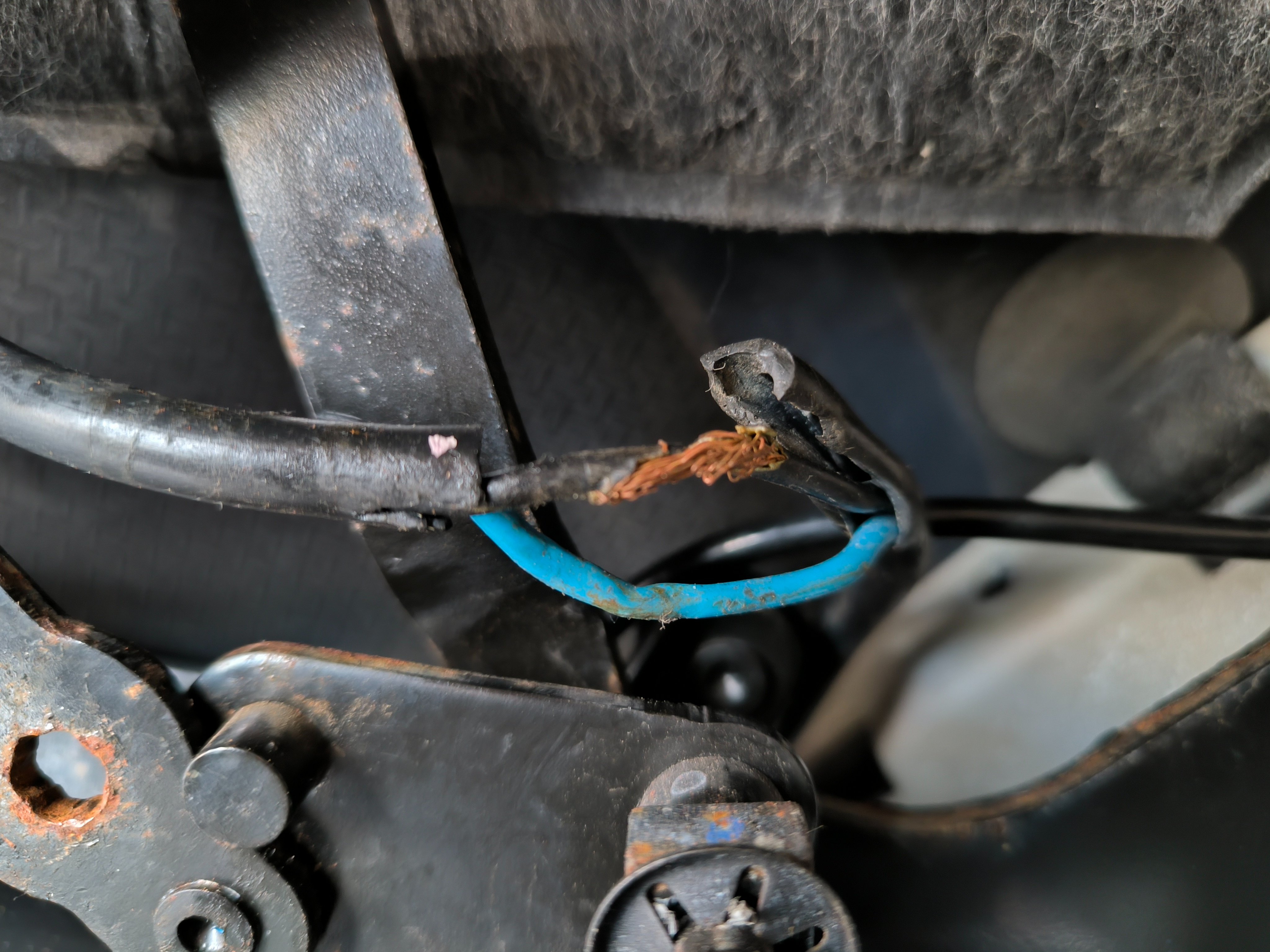

Sorge macht mir der geflickte Kabelbruch, jedoch war da kein Masseschluss messbar. Das wurde auch halbwegs vernünftig mit Isolierband „ repariert"
