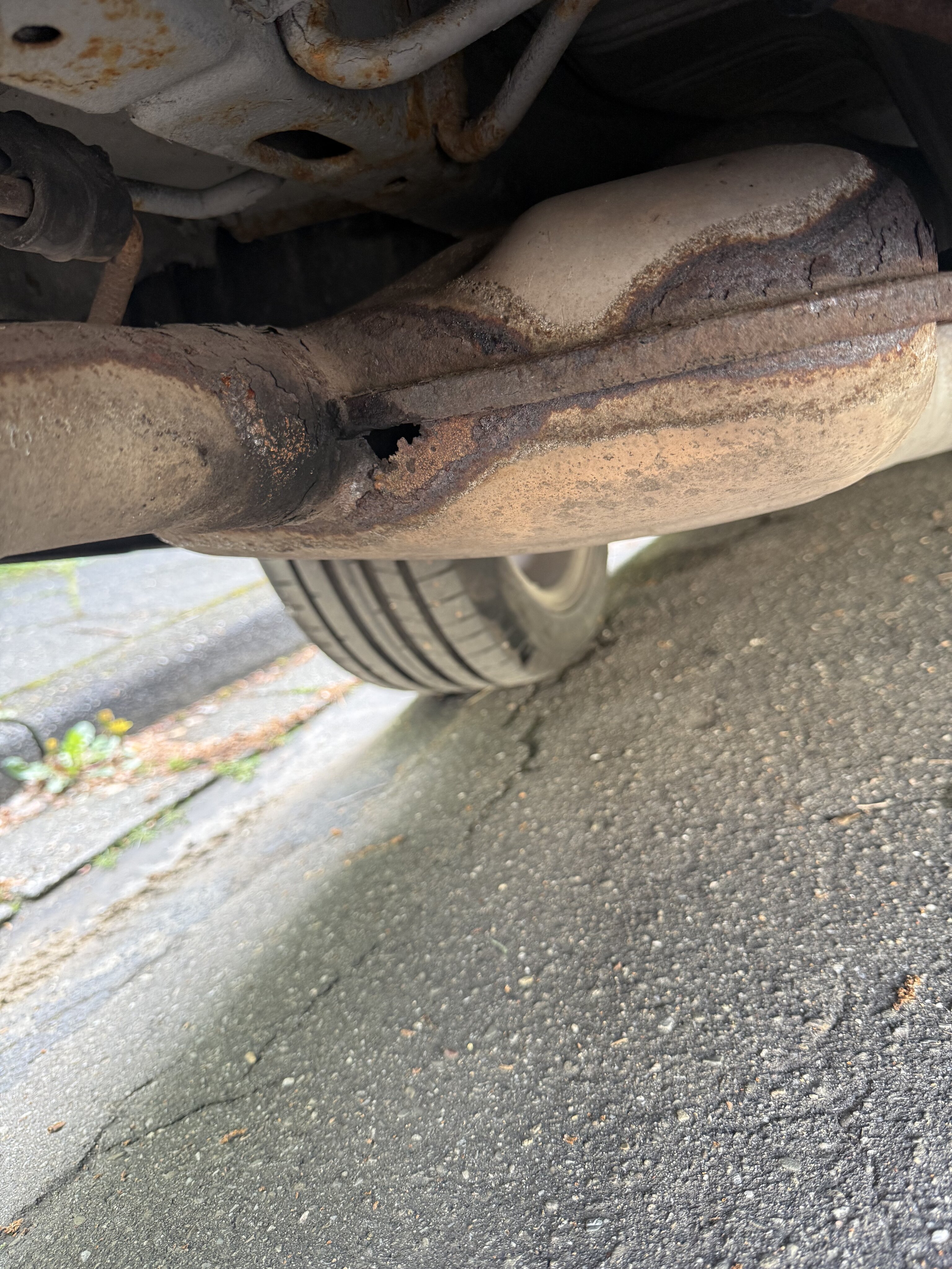

Zur Zeit habe ich allerdings das Problem eines "Sportauspuffs für Arme" (siehe Bild). Wenn man es drauf anlegte, dann ließe sich sicherlich daran herumschweissen, allerdings würde ich aufgrund des allgemeinen Zustandes eher darauf verzichten wollen und stattdessen den Endschalldämpfer tauschen.
Hier ließe sich wohl grundsätzlich auf ein preisgünstiges Teil, welches dem Original identisch ist, zurückgreifen.

(Jetzt wo ich das Foto genauer betrachte sollte ich mich mal mit dem Thema Rostvorsorge oder bei mir eher Rosteindämmung beschäftigen, zumal die Hinterachse samt Aufnahmen und Radläufe aufwändig und vor allem teuer schon gemacht sind)

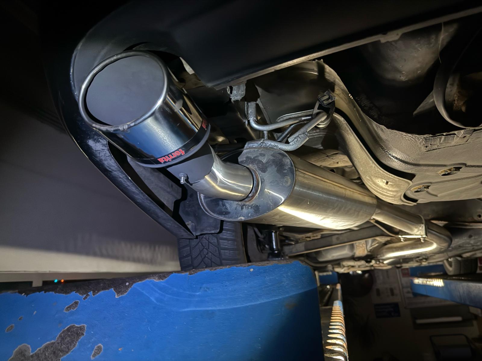

Nimm die Ferrita, da hast du dann Ruhe mit Rost. Optisch nahe am Original und m.W. auch nicht groß lauter als die originale Anlage. Verbauen und fahren.
Bei mir ist auch seit 2 Wochen der Ferrita drunter, waren noch einige andere Reperaturen fällig so das es gleich einen Rundumschlag gab. Untenrum alles wieder frisch und mit dem neuen Ferrita gleich TÜV bekommen.
Saab1.thumb.jpg.83db3695333226f172921558b8f0dba4.jpgSaab1.thumb.jpg.83db3695333226f172921558b8f0dba4.jpg
[ATTACH type=full" alt="Saab1.jpg]284395[/ATTACH][ATTACH alt=Saab1.jpg]284395[/ATTACH]
Die sieht gut aus. Die 150€ mehr sind für den Edelstahlfaktor wohl keine schlechte Investition. Das werde ich mir mal auf jeden Fall anschauen. Der SAAB ist ja grade beim Fachmann in der Werkstatt, da kann ich die Idee ja mal vortragen.
Vielen Dank, für den Hinweis und die Bilder.
