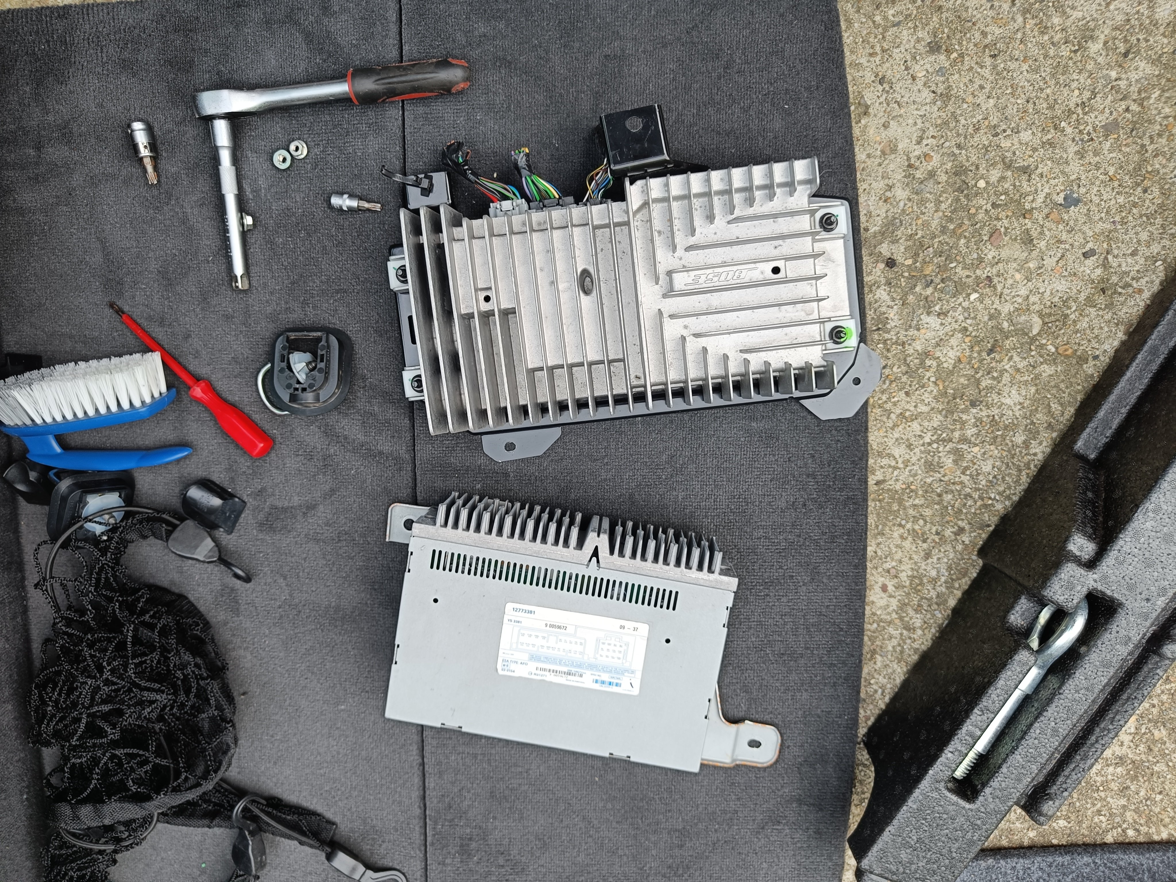

Nun konnte ich bei Aeroworld ein Bose Audiosystem für meine Limousine besorgen.
So weit so gut. Mit der Umrüstung habe ich mich bisher noch nicht allzu sehr beschäftigt. Das möchte ich jetzt aber angehen. Das erste, was mir allerdings bauschmerzen macht ist der Verstärker. Der hat im Bose System andere Stecker ... (Sieht auch nach deutlich mehr Pins aus)

Danke Nil für die guten Ratschläge. wir hatten ja auch via PN noch ein bisschen geschrieben.
Die Umrüstung hat auf jeden Fall erfolgreich geklappt :)
Ich habe das System mit zwei Verstärkern verbaut. Einer für die vorderen Lautsprecher und einer für die hinteren, welche in der Limousine dann in der Hutablage montiert werden.

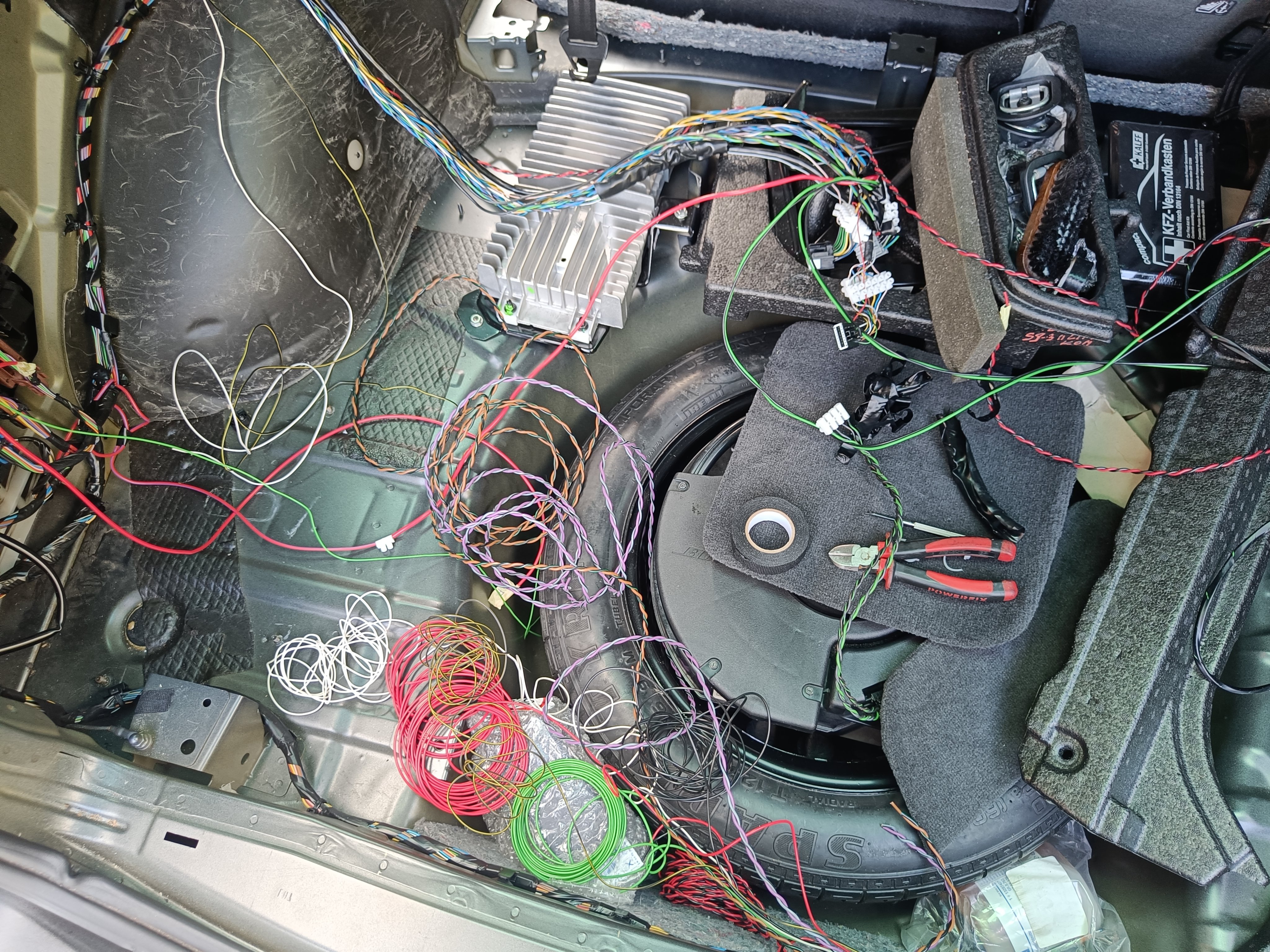

Kabel mussten eigentlich nur 4 nachgezogen werden: Die für die Tieftöner in der Hutablage, weil es die einfach nicht in dem Fahrzeug vorher gab. Der Rest lag bereits parat, musste jedoch umgepinnt bzw. gelötet werden.
Bei der Pin Belegung der neuen Verstärker etc. hat es ein bisschen gedauert. Ich habe mich tatsächlich abends auf dem Sofa hingesetzt und die Pinbelegung im WIS nachgeschaut, mit Tape die jeweiligen Leitungen markiert, dann im Fahrzeug einen großen Schnitt gemacht und die Pins der Stecker dann an die Leitungen aus dem Fahrzeug gelötet.
Bei den Leitungen gibt es zwei Arten:
  1. Signalleitungen, die vom Radio kommen
  2. Leitungen zu den einzelnen Lautsprechern
Die Leitungen zu den Lautsprechern gingen relativ fix, da es hier auch keine Überschneidungen gibt. Ist alles wirklich sehr eindeutig. Zu jedem Lautsprecher geht ein + und ein -.
Die Signalleitungen vom Radio gehen in beide Verstärker rein. Deswegen habe ich mir den Kabelstrang der ursprünglich vom Radio kommt genommen und dort an die Enden der Leitungen ein Y gelötet. also ein Kabelstrang geht Richtung Verstärker für vorne und einer zu dem Verstärker nach hinten. Das ist laut Schaltplan scheinbar auch so vorgesehen.
