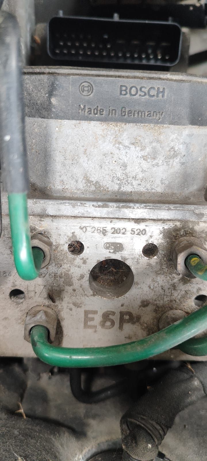

Mitunter mag mich mein ABS/ESP nicht.
Mal läuft es Tagelang ohne jegliche Fehlermeldung, dann wieder kommt unvermittelt der Christbaum im Armaturenbrett.
Mit dem Tech kommt man nicht in das ABS Steuergerät.
Beim nächsten Start sind die Fehlermeldungen meist weg.
Ich vermute mal ein Fehler im Elektronikmodul.
Dummerweise kommt man nicht an den Boschaufkleber-ohne das halbe Auto zu demontieren.
Die Teile Nummer auf dem ABS Block lautet: 0265202520 .
Ist wie gesagt der Block mit ESP.

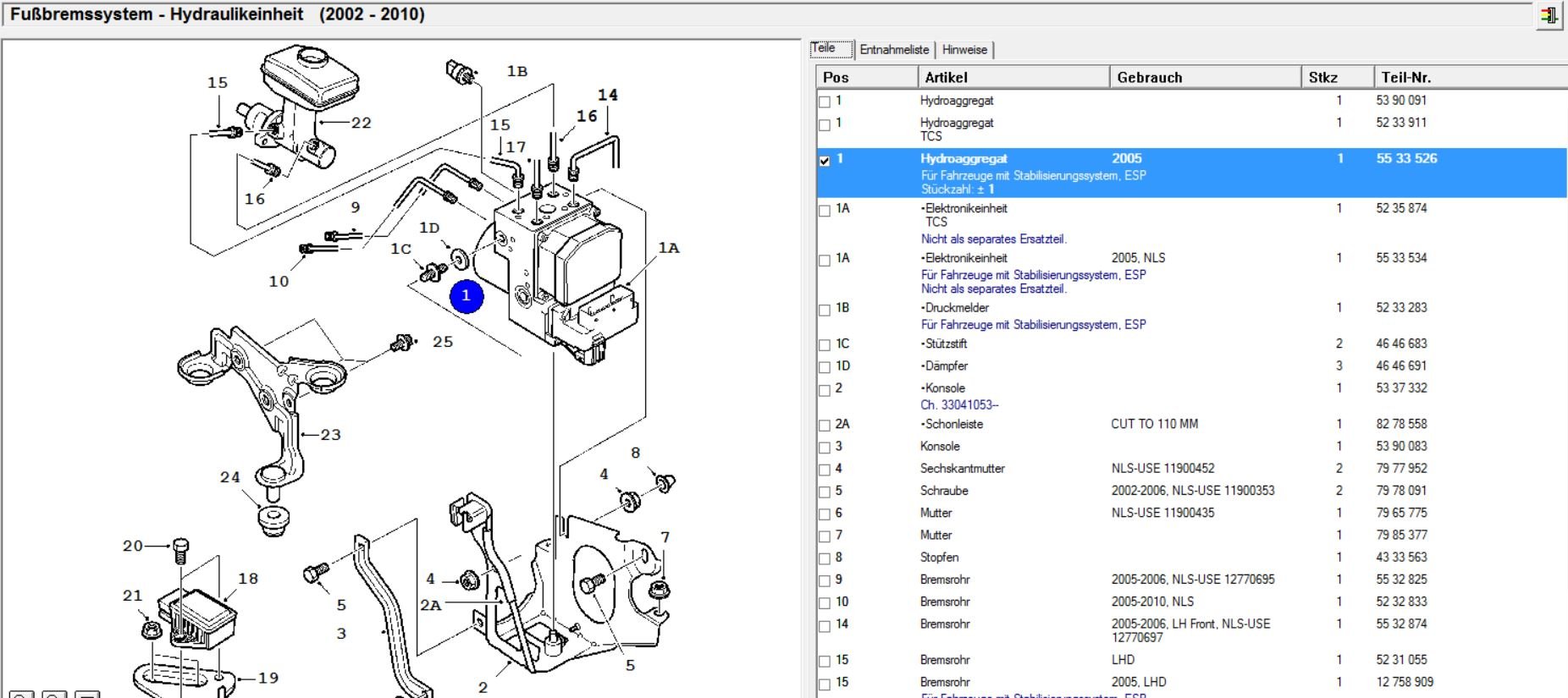

Wenn ich das WIS aufmache, komm ich völlig durcheinander.
Vergleiche ich die Bilder bei EBay &Co mit der vorgeschlagenen Teilenummer, so stimmt der Stecker bzw die Pins da drin nicht.
Auch die Nummer des ABS Blocks stimmt nicht. Egal ob ich 2004 oder 05 als Baujahr eingebe.
Hat jemand eventuell einen Tipp wonach ich suchen muss?
Ist wie gesagt der Block mit ESP……
….ist die Saab Teile Nr 5392774
…..gefunden hier
https://www.ecu-rc.nl/control/5386/4/7/P/S0/0265202520-0273004701-5392774
….warum sie hier nicht zu finden ist…??
https://www.esaabparts.com/viewparts.php?searchpart=1&section=352935098
Danke. Das hilft mir schon bissel weiter . Also wenn ich das richtig interpretiere,ist mein Auto MY 2004.
Ergo muss die Elektronik Einheit die (Saab) Nummer 5392782 sein. = Bosch-Nummer 0273004701
das ist ja die Nummer ...-welche auch immer- vom Hydraulikblock. Der gleichzeitig auch die Nummer 0265202520 hat.
Arg verwirrend.
Rein interesshalber, weiß jemand, ob man die Elektronik ( 5533534) vom 2005er Modell nehmen kann?
Von 2004 zu 2005 ist ja nun nichts weltbewegendes passiert meine ich.
Der 2005er hate ja genauso das ESP an Bord, wie der 2004er
