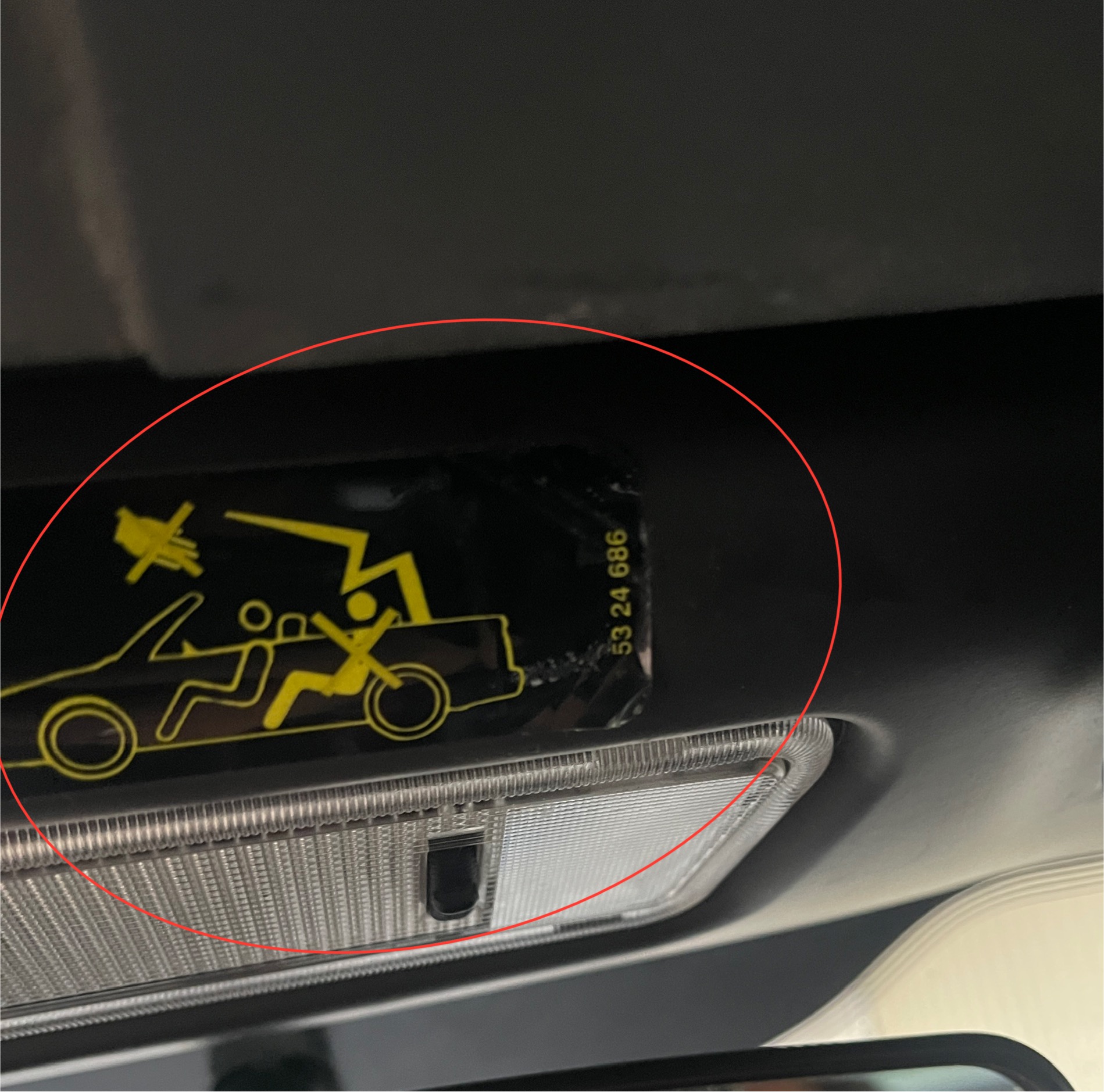

ich habe mir den Aufkleber 53 24 686 (das ist der Aufkleber, der auf dem vorderen Fensterrahmen oben innen als Warnung angebracht ist).
Meiner klebt nicht mehr gut und meinen inneren Monk stört das so, dass ich einen neuen besorgt habe.
Nur: wie kriege ich den alten inklusive der Klebereste schonend vom gummierten Plastik runter? Cerankratzer (eher nicht), Nitroverdünner (traue ich nicht nicht). Vorschläge? Wie macht das ein Profi?

....da würd ich vorsichtig mit nem gewöhnlichem Fön dran gehen - zwischendurch immer mal ne "Fingerprobe" wegen der Hitzeentwicklung nehmen - nach und nach abrubbeln...
- gibt auch extra Kleberestentferner im Handel - o a Haushaltsmittel - Speiseöl oder Wasser mit Spülmittel

Die beste aller Ehefrauen nimmt dazu einen "Orangenaufkleberentferner". Der ist biologisch und löst Kleber aller Art und riecht nach Orange und es ist auch Orange drin.
LG Peter
Bevor die Frage kommt: das Zeug heisst ORANEX HT und ist von der Fa. Spinnrad.
