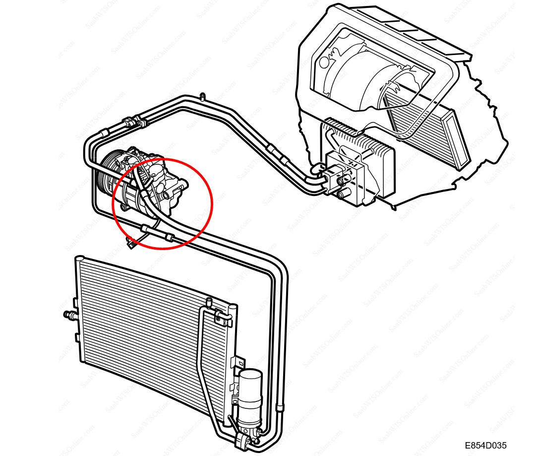

beim Versuch heute meiner Klimaanlage beim Klimaservice wieder Leben einhauchen zu lassen, wurde leider eine Leckage im Bereich des Klimakompressors gefunden.
Meine Frage an euch nun: wer sind die Hauptverdächtigen die sich im Bereich des Tatorts aufhalten? Habt ihr da vielleicht Erfahrungswerte für mich, die mir helfen die Suche nach dem Täter einzugrenzen? Im Bild ist der rot eingerahmte Bereich zw. Kompressor und Kondensator wo der Gasleckorter beim Prüfen ausgeschlagen hat.
Saab 9-5 2.0t, Bj. 2003 mit 183tkm.
PS: den Kondensator mit Trockner möchte ich ohnehin provilaktisch tauschen, denn dessen Lamellen lösen sich bereits teilweise.
Dichtringe tauschen?
Schläuche auf gut Glück (teuer 💸)
Kompressor?
Danke schon mal für die Mithilfe

Bei mir waren die Dichtringe (alle!) nach >20 Jahren hart wie Kunststoff, auch und besonders am hitzebelasteten Kompressor.
Die würde ich zunächst erneuern.
Ansonsten kann auch die Wellendichtung undicht sein - dann wäre ein neuer Kompressor fällig.
