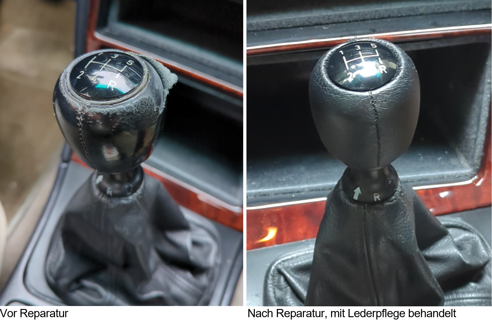

Jetzt war mein Schaltknauf mehr als verschlissen und neue oder gebrauchte gibt es ja nur noch seeehr selten. Also mal ausprobiert, ob man das Leder bei eingebautem Schalthebel tauschen kann. Und das funktioniert so gut und einfach, dass ich die Anleitung mal teilen wollte. Ausführlich ist es im PDF beschrieben, mit Schablone für die beiden Lederhälften und mehr Fotos.

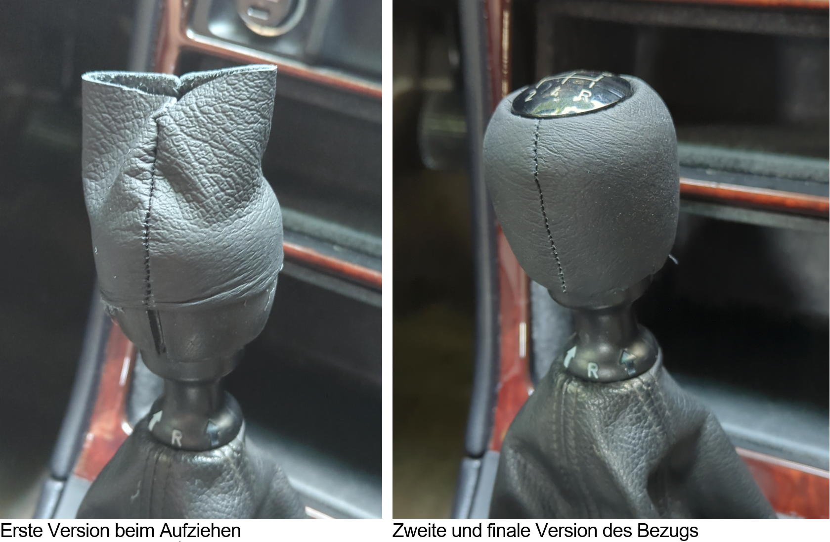

Die Kurzversion: Das Leder ist nur über einen Kern aus Elastomer gezogen - nicht geklebt. Eine Naht auftrennen und es ist ab. Ein neuer Bezug ist schnell auf der eigenen Nähmaschine genäht. Oder der Autosattler macht es, wenn man Wert auf ein dickeres Garn und eine sehr gerade Naht mit passender Stichweite legt. Das Leder muss aber ca. 25 % dehnbar sein, damit es mit der angehängten Vorlage geht. Den neuen Bezug kann man dann Stück für Stück über den Kern ziehen und unten zwischen Kern und Rückfahrring schieben, wie beim Originalen. Oben wird er in den Metallring gedrückt und das Emblem wieder draufgeklebt.
Ist nicht perfekt, aber ich finde es für eine Stunde Arbeit (inklusive einer ersten noch nicht optimalen Version) und 10 Euro beim Sattler fürs Leder absolut ok. Das Leder war mir etwas zu matt und hell, aber mit Lederpflege ist es jetzt dunkler und glänzender. Und man spart sich die Arbeit mit Schalthebelausbau, Aufsägen des Knaufs bei eingebauten Schalthebel oder Anpassung eines gebrauchten Knaufs.
