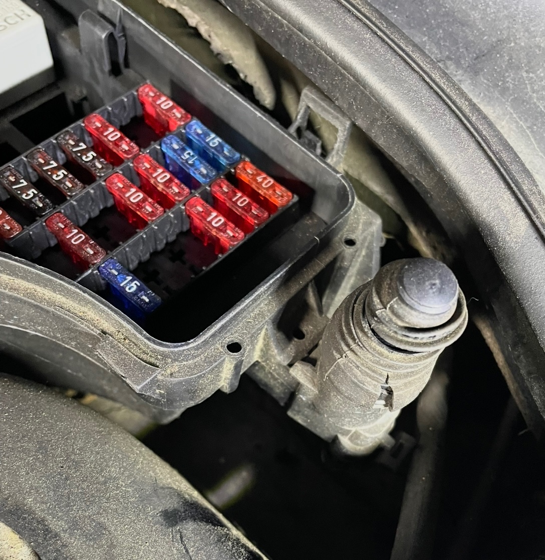

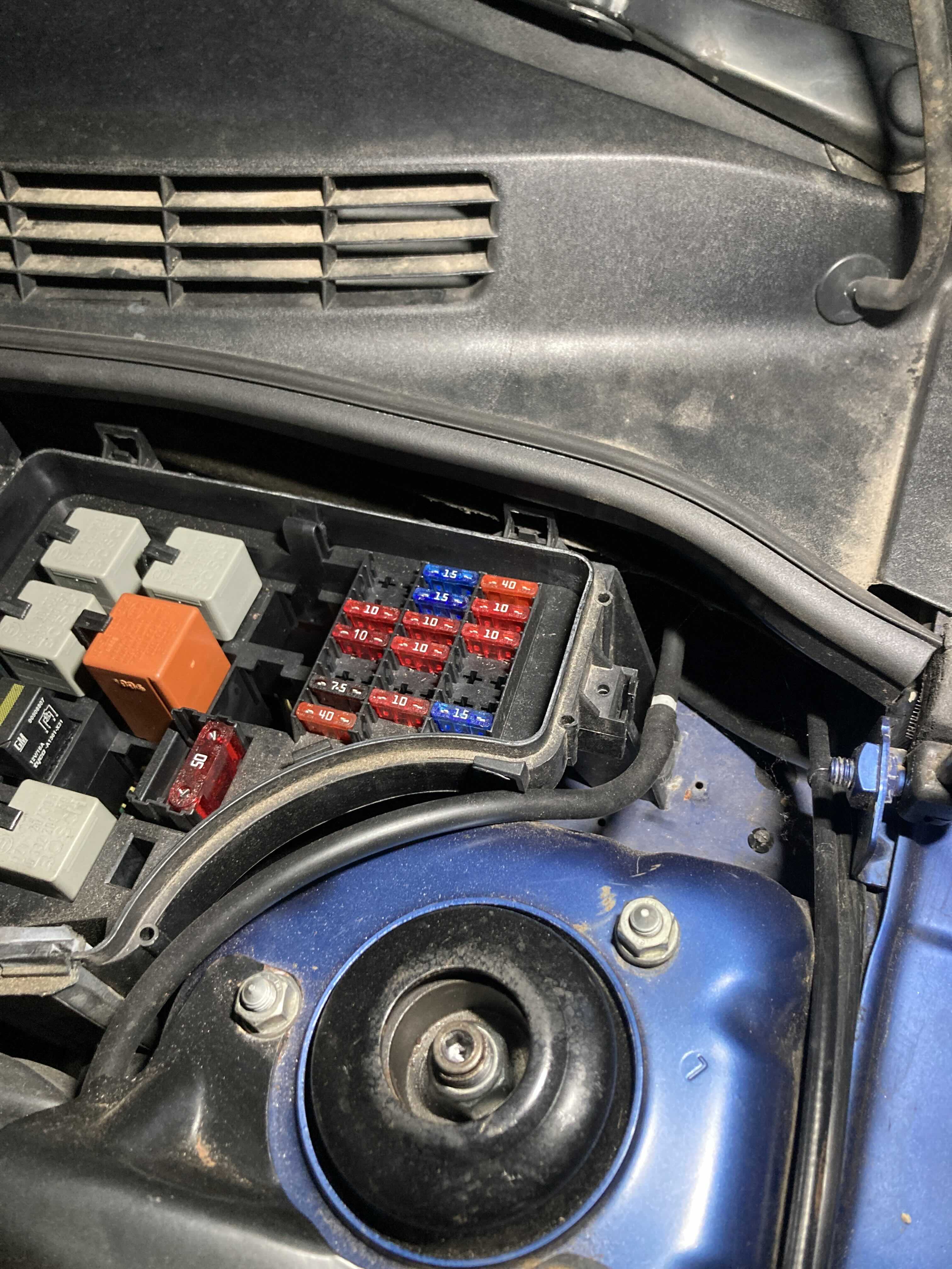

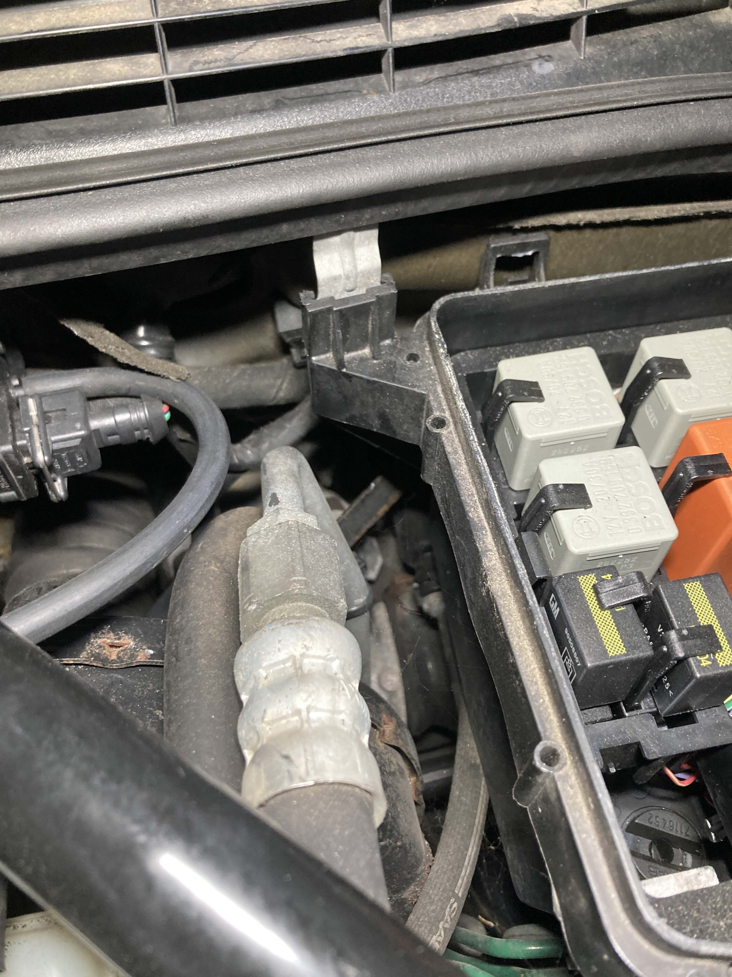

Gute Frage. Für die meisten Dinge greift die ja auf vorhandenes zurück, wie z.B. die Türkontakte. Speziell sind Neigungssensor, die Hupe mit Batteriepuffer, der Glasbruchsensor und der Haubenkontakt. Mehr fällt mir gerade nicht ein. ginge also wohl in erster Linie um das Vorhandensein der Kabel. Der Haubenkontakt sitzt im Motorraum neben dem Sicherungskasten. Ohne Alarmanlage findet sich dort der Stecker ohne was dran. das wäre das am einfachsten einsehbare Element.
Hab heute mal geschaut. Direkt aufgefallen ist mir da kein Kabel oder Stecker.
