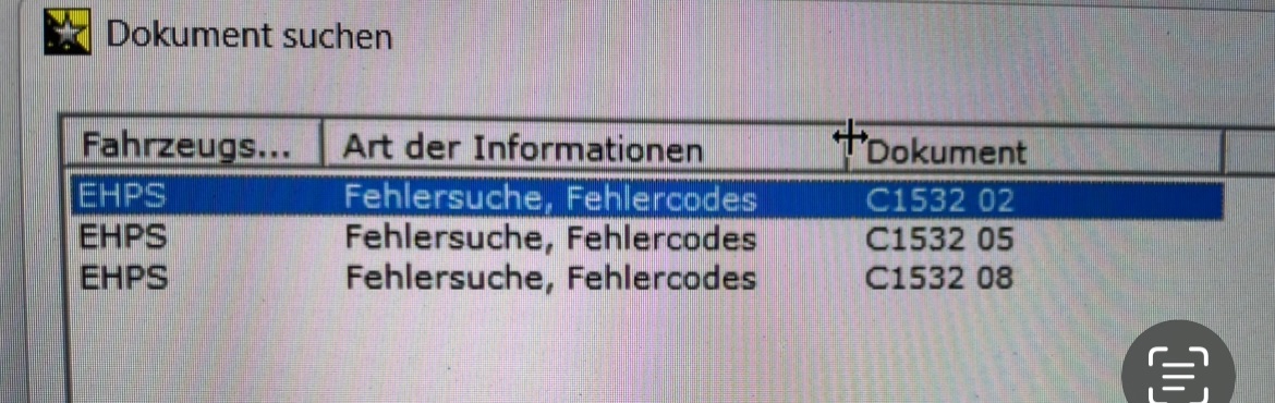

Vom C1532 gibt es drei Meldungen.
EHPS C1532 02 Steering Angle Sensor, Sort to Ground
EHPS C1532 05 Steering Angle Sensor, Open/Short to B+
EHPS C1532 08 Steering Angle Sensor, Invalid Signal

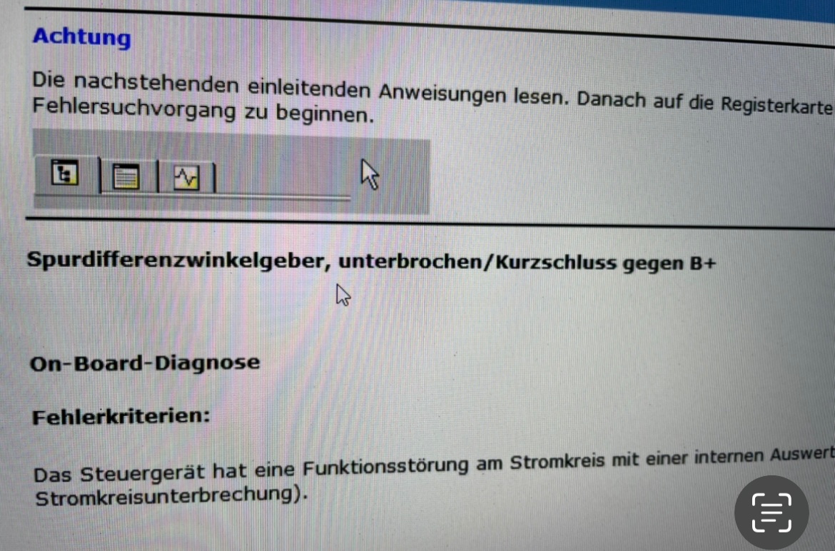

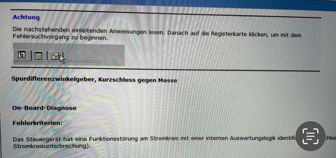

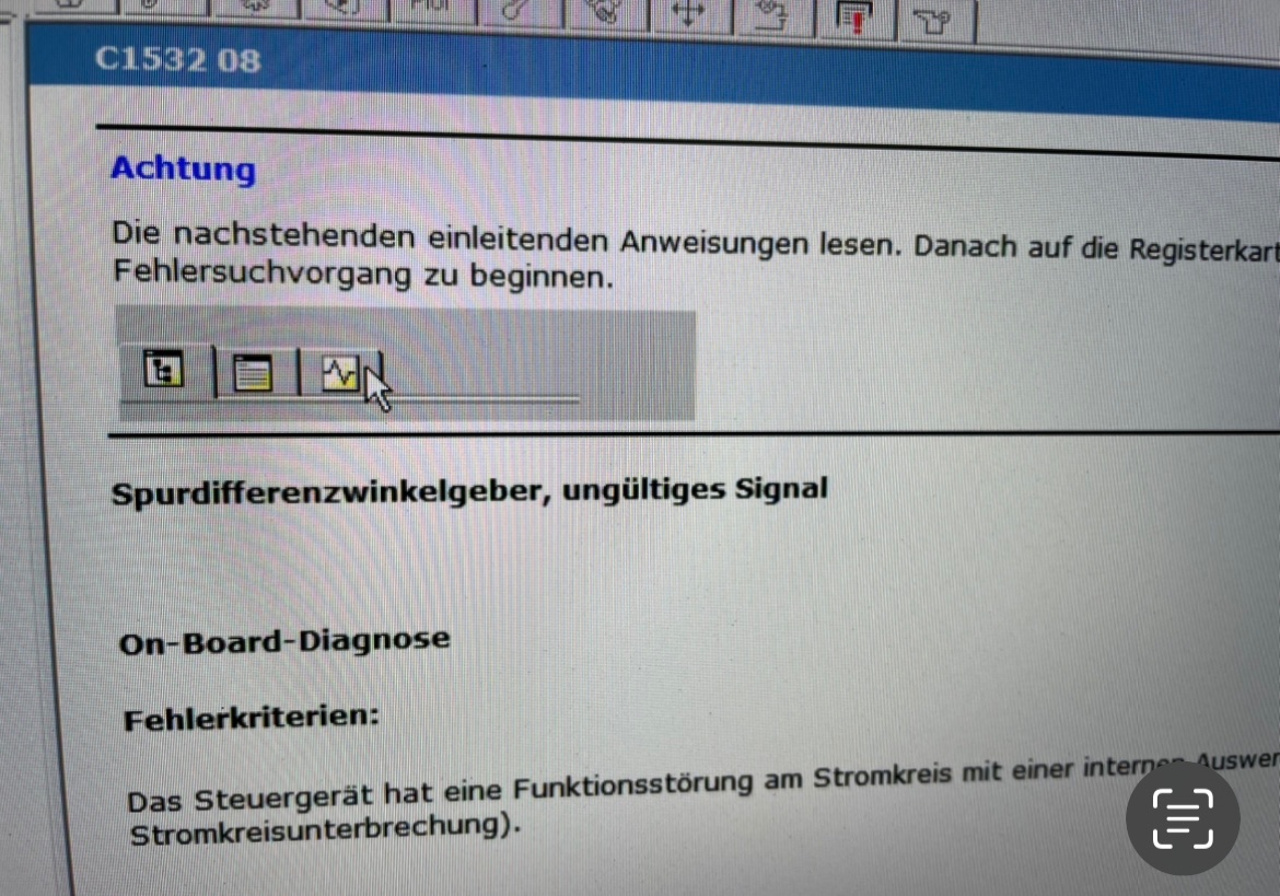

…..gibt 3 Fehler im WIS
- C1532 - 02 / 03 / 08
Alle deuten auf ein Masse oder Kurzschlussproblem des Steuergerätes hin
