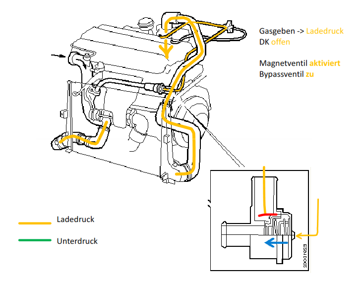

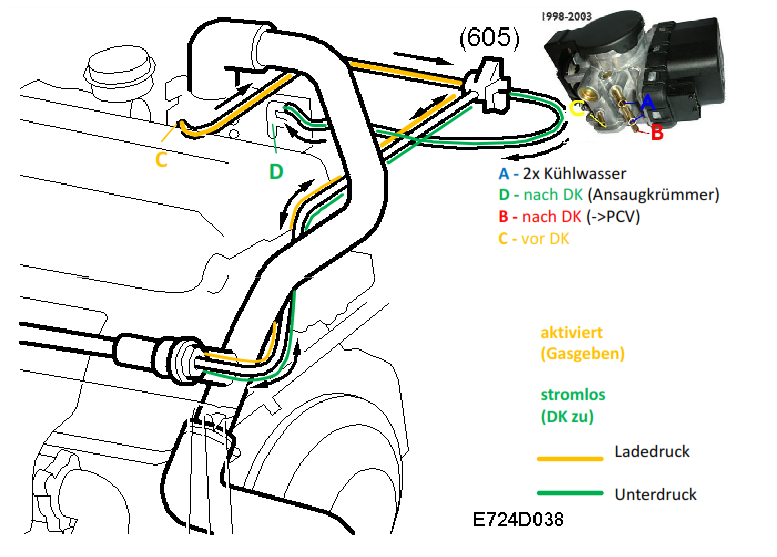

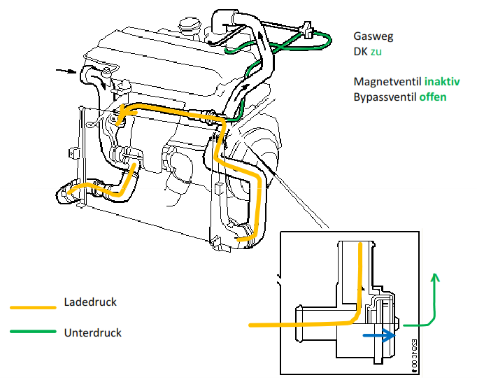

Anschluss und Prüfung des Magnetventils für das Turbo-Bypassventil (T7)
Für das Prüfen der Funktion hilft vielleicht diese Darstellung:
Zwischen den beiden großen Anschlüssen des Bypassventils darf keine Luft durchgehen, erst wenn man an dem dünnen Unterdruckanschluss Unterdruck anlegt, darf es öffnen.
Kann man an dem dünnen Anschluss ohne Widerstand Luft durchsaugen, ist das Ventil defekt.
