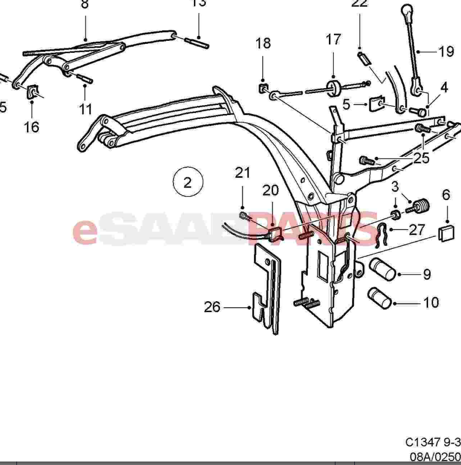

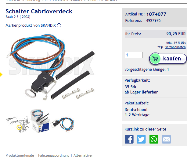

auf dem Bild zu sehen brauche ich die NR 20 welche die Referenznummer 4927976 hat.
auf dem 3. Bild ist der Sensor für den 5. Spriegel, ich meine das sollte doch der selbe sein oder sitzt dieser wo anders? Dazu konnte ich leider keine Explosionszeichnung finden.

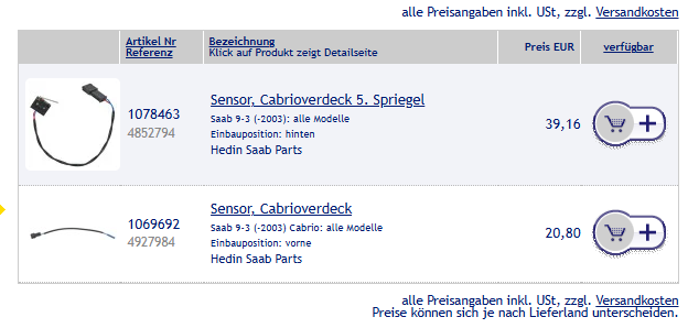

Nein, das sind nicht die gleichen. Der eine (#20) ist für für die Bewegung / Überlappposition, der andere ist für die Verriegelung des 5. am Deckel. Und befindet sich im Deckel. Immer auf die Saab-Nummer schauen und suchen.
Bittesehr: https://www.esaabparts.com/saab/parts/4852794
