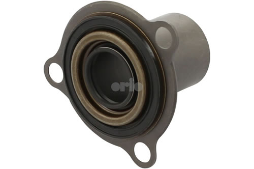

Ich habe tatsächlich ein Bild von der Hülse gefunden (Saab Nr. 8739435):
https://motorenmann.de/p/50982/huelse-fuehrungshuelse-kupplung-manuelles-schaltgetriebe-saab-900-ii-1994-1998-saab-original-ersatzteil.html
Das scheint tatsächlich keine Standarddichtung zu sein. Tauschen kann man wahrscheinlich vergessen.
Würdest Du Deine übrige Hülse eventuell abgeben? Ansonsten kann ich die bei Skandix bestellen. Da gibt's übrigens interessante Servicehinweise:
Wenn die Kupplung schwergängig ist, sollte die Führungshülse (Skandix 1006398) erneuert werden. Eine defekte Führungshülse ist eine häufige Ursache für dieses Problem.
Weiterhin kann es zu Ölundichtigkeiten an dieser Hülse kommen, wenn die Kupplung schwergängig ist. Grund hierfür ist, dass sich das Ausrücklager auf dieser Hülse einläuft und die Hülse deformiert wird.
Wobei die Hülse bei mir definitiv nicht deformiert ist. Nur das Ausrücklager hat es hinter sich. War aber nicht schwergängig auf der Hülse.
