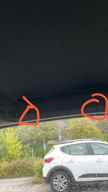

Moin ich habe ein problem mit meinem 1997 Saab Cabrio und zwar, wenn es vor kurzem geregenet hat und ich ihn Anfahre läuft mir wasser aus den Stellen(siehe Anhang).das Passiert nicht wenn das Auto genug zeit zum Trocknen in der Sonne hatte, hat jemand erfahrung bzw eine Lösung zu dem Problem? Falls irgendwelche Fragen oder Zusatz details benötigt werden, bitte einfach hier frage.

Der Verdeckstoff ist undicht.
Entweder behandeln mit Impregmo (nichts anderes!), Anleitung dafür hier im Forum unter dem Stichwort), oder einen neuen Stoff aufziehen lassen.
