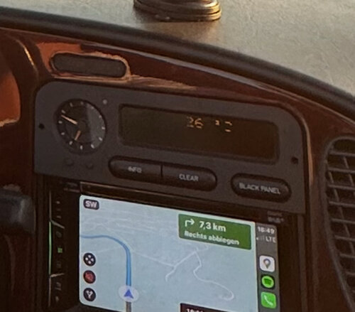

Hallo Saab-Freunde,
Dem SID mit integrierter Analoguhr meines 1998er 902 hat die letzten Tage die Hitze wohl nicht gut getan. Siehe Bild.
Hatte ich bei meinem 9-3 1 auch mal und durch den Tausch des Folienkabels im SID getauscht.
Dieses finde ich für den 902 nur leider nirgends.
Weiß jemand wo man das kaufen kann, oder ob vielleicht das des SID 2 des 9-3 1 passt?
Viele Grüße
aazille
Passen nur SIDs vom 900 NG, 9-3 passt nicht.
https://www.diyspareparts.net/saab.html
https://www.germanaudiotech.com/products/brand-new-saab-900-siu1-siu2-siu3-computer-check-control-clock-information-display-pixel-repair-heatseal-ribbon-cable
Der erste Link liefert aus Ungarn, der zweite ist USA
ebay USA hat auch diverse Angebote, leider ist es z.Zt. so das viele US-Händler nicht nach Deutschland versenden. Brauchst also jemand in USA der bestellt und weitersendet.
Bearbeitet von thadi05
Danke!!
Hab es jetzt aus den USA bestellt, da die ungarische Firma keinen aktiven Versand mehr hat. Bin schon gespannt wie lange der Versand wohl dauert.
