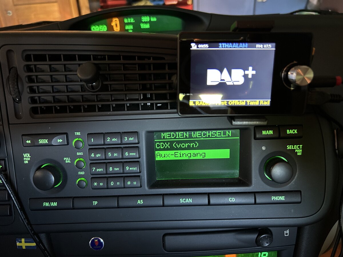

Mein Vater (80) hört aber gerne Radio. Ich habe im als einfachste Methode deshalb einen DAB Adapter/Zusatzgerät eingebaut. (Bild)

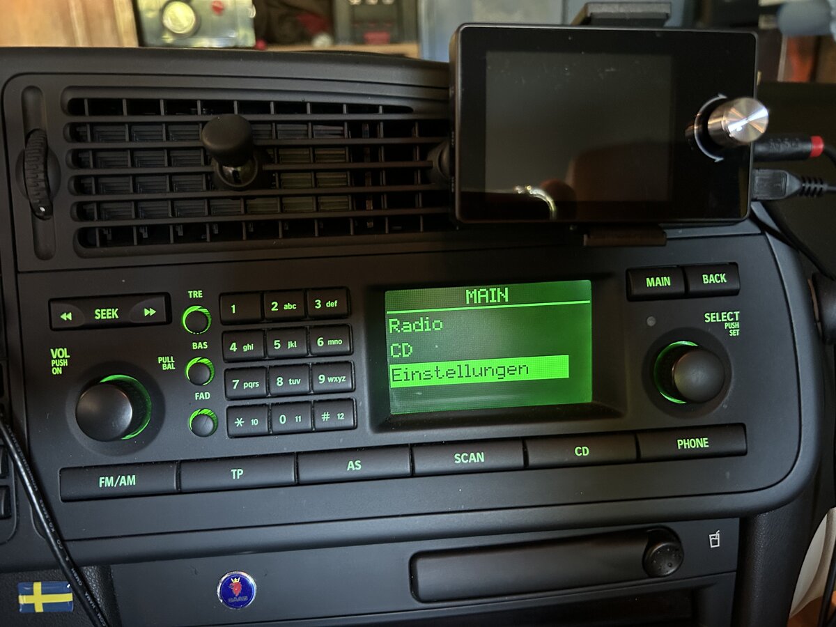

Trotz mehrfacher Erklärung hat er weiterhin Probleme mit der Bedienung. Weil die Ansteuerung des DAB Adapter über den CD Spieler läuft und da die Einstellung ändern musst, dass der AUX Anschluss angesteuert wird. Dann kommt noch die Bedienung des DAB Adapters dazu. Alles ein Bisschen viel für meinen Vater, der nicht jeden Tag Auto fährt. (Ca. 3000km/Jahr)
