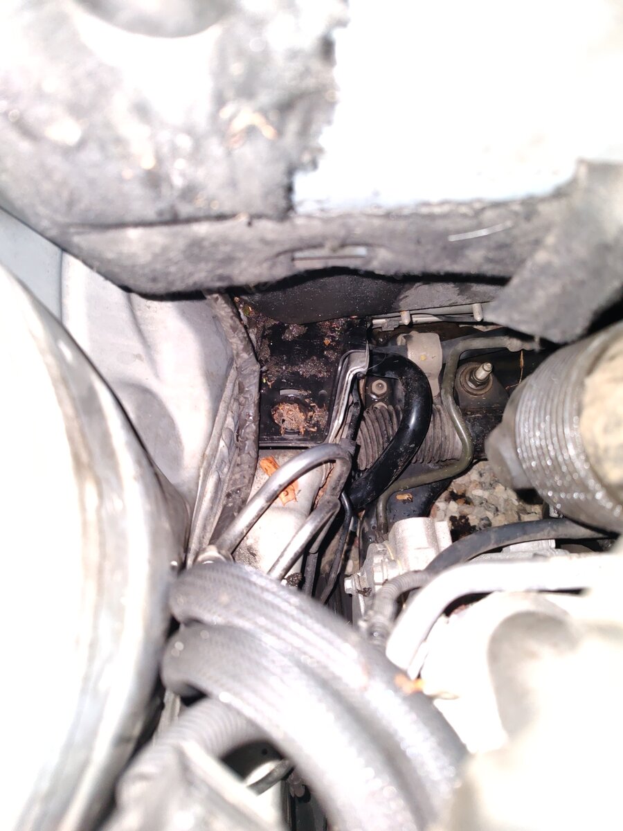

Scheinbar kommt das Wasser hinter dem Handschuhfach rein, und im Motorraum findet sich eine Stelle Rich
tung Spritzwand, die ziemlich nass ist.
Da sind zwei Metallteile übereinander, das obere hat ein Loch, von dem ich nicht weiß, ob da vorher ein Stopfen drin war oder nicht.
Hoffe, auf den Bildern kann man was erkennen.
Keine Ahnung, wie dort Wasser hin kommt, und dann in den Fußraum laufen kann.
Kann mir jemand auf die Sprünge helfen?

Servus.
Schau mal im Wasserkasten, ob die Wasserabläufe verstopft sind.
Wenn die verstopft sind läuft der Wasserkasten voll und das Wasser läuft dann über die untere Dichtung vom Klimaanlagenfrischlufteinlass in den Fußraum.

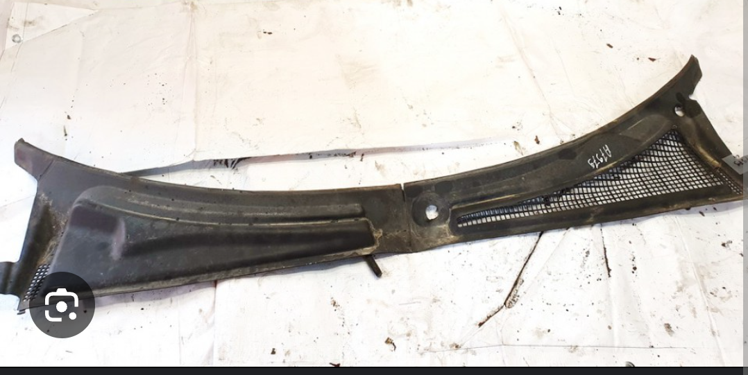

Ah, Kommando zurück....
Wenn es die fette Rinne unter dem "Laubfänger" unter der Frontscheibe ist (Bild), dann guck ich da gleich nach.
Bearbeitet von bommelkopp
Ja, unter dem Plastikteil. Ich nehme mal an, dass man beim 932 auch die Scheibenwischer abnehmen muss um das richtig sauber machen zu können.

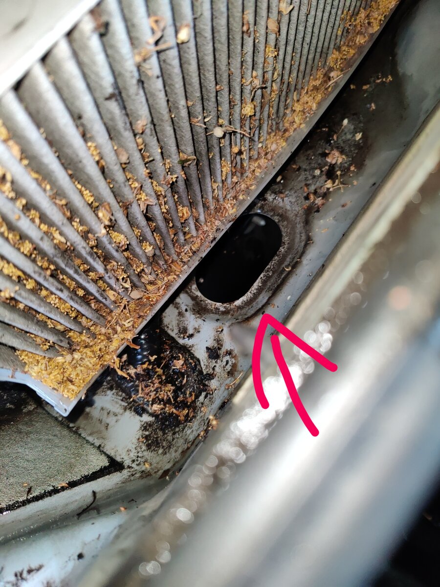

Fortschritte... und ein Loch ohne Gummi...
Der Wasserkasten sieht so aus, als wäre er heute Nacht gut voll gewesen.
Alles abgesaugt, und so gut es geht gesäubert.
Was mich irritiert ist der große Ablauf (bzw. das große Loch), wo das Wasser einfach nach unten gluckert.
Kann es sein, daß da sowas wie ein Stopfen mit geordneten Ablauf fehlt?
Fahrerseitig konnte ich auch eine versiffte Stelle mit dem Finger durchstoßen. Da war aber ein Gummi drin
Da müsste eine Art Ventil drin sein. Wenn ich mich nicht vertue dann ist das die #6 in https://www.esaabparts.com/viewparts.php?searchpart=1&section=582946184
https://www.skandix.de/de/fahrzeug-teile/karosserie/oeffnung-einstieg/haube-heck/ventil-wasserablauf-windlauf/1065682/
Kann vielleicht noch jemand bestätigen.

Frage: Warum ist das Wasser nicht abgelaufen, wenn da eine solch große Öffnung ist? Und warum ein Ventil?
Ventil ist vielleicht eine nicht ganz zutreffende Bezeichnung, ich würde es eher als Klappe bezeichnen ……und wenn sich soviel dort gesammelt/ abgesetzt hat kann es auch nicht ablaufen ……daher immer zumindest jährlich mal nen Blick drauf werfen……

Die Tüllen haben aber tatsächlich einen Sinn! Sonst würden sie die Hersteller alleine schon aus Kostengründen weglassen.
Diese Tüllen lassen Wasser durch, sind aber wenn kein Wasser durchläuft und sie sauber sind verschlossen.
Sie verhindern, dass Gerüche und Dämpfe aus dem Motorraum in den Wasserkasten gelangen und so in den Innenraum strömen können. Genau so wie die Dichtung des Wasserkastens zur Motorhaube...
