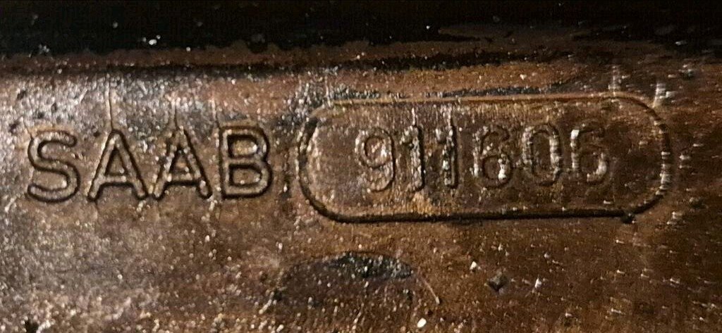

Hallo, da ich keine Anschlagschiene für meinen "alten" Ventildeckel bekomme, muss ich wohl einen neuen Ventildecke kaufen, wenn ich mir nicht die falsche Schiene zurechtschnitzen will. Dummerweise ist die alte durch den Ausbau kaputt gegangen.
Mein Auto Saab 900-1 BJ 93, 126 PS, 2,0 Liter
passt diese?
Oder hat hier einer den richtigen Deckel?
Grüße Hilmar

vor 1 Stunde, h.the.b hat gesagt:
passt diese?
Ist ein klassischer Deckel vom B202/B212. Die Bezeichnung ist meines Erachtens Unsinn.
Aber ob das nun ein Deckel für die schmale oder die breite Schiene ist, vermag ich leider nicht zu erkennen.
Lass Dir doch mal die Teilenummer (sollte irgendwo am Deckel eingeprägt sein) schicken. Dann wissen wir mehr.
Bearbeitet von René
Vom Verkäufer diese Info :
Saab 911606
Gummibreite 25 mm...
sieht ganz gut aus, meiner ist 23 mm
  • Lösung
Paßt: Lt. EPC verbaut im 900er seit irgendwann im MY '89 bis Modellende in allen B2x2.
