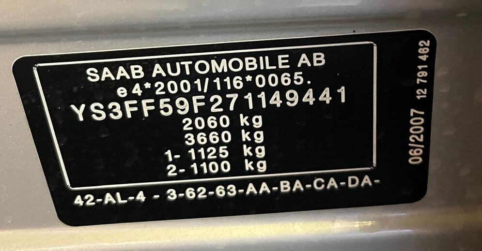

Ich habe eine Frage zu meinem Auto Saab 9-3 Erstzulassung 11.2007 Vektor Kombi YS3F Fahrgestellnummer YS3FF59F271149441
Wer kann mir bitte sagen ob es sich um ein Sportfahrwerk oder ein normales Fahrwerk handelt und wo ich die passenden Federn bekomme ?

Dazu bräuchte ich ein Foto vom Typenschild B-Säule per PN, dann kann ich nachgucken ……
Hallo Thomas hier ein Foto
Gruß Christian
Dein Fahrzeug hat den Code "AL". Das sind normale Federn für den Kombi, Saab-Teilenummer 12794915.
Eine kurze Recherche ergab gute Verfügbarkeit im freien Markt:
https://www.moto100.de/suche?search=12794915
KYB & Lesjöförs sind beides renommierte Zulieferer für Feder-/Dämpfertechnik.
Wenn Du schon an der Feder werkeln wirst, dann solltest Du den Anschlagpuffer/die Zusatzfeder inspizieren und ggf. mit beschaffen. Teilenummer davon ist 12802494, das ist ein Schaumstoff der mit dem Alter und Feuchtigkeit sich zerlegt, förmlich zerbröselt.
Am oberen Ende ist eine Gummiauflage/obere Federauflage, auch diese ersetzen sofern diese versprödet, eingerissen oder sonstwie beschädigt ist. Teilenummer davon 90538496.
