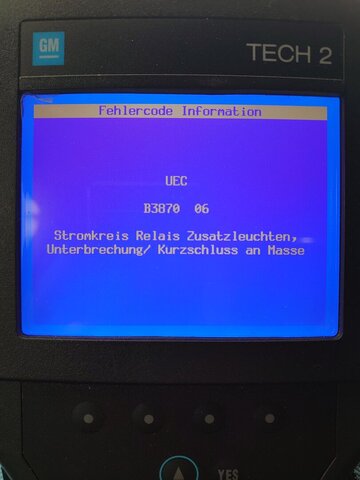

bei meinem Saab sind beide Sitzheizungen vorn ausgefallen. Fehlercode mit Tech2 und eSID2 ist B 387006 UEC (aktuell) ausgelesen und lässt sich nicht löschen. Sonst keine Fehlercodes. Die WIS sagt dazu: Stromkreis Relais Zusatzleuchten, Unterbrechung/Kurzschluss an Masse. Der Witz an der Sache ist, dass bei mir gar kein Relais für Zusatzbeleuchtung vorhanden ist... Sicherungen in der Kofferraumzentrale habe ich schon gewechselt, jedoch ohne eine Änderung. Neue Batterie habe ich vor zwei Monaten eingebaut.

eines der gelben Relais in der E-Zentrale im Kofferraum. Dafür musst du die E-Zentrale abbauen, die Relais sind auf der Rückseite.
Ich würde an deiner Stelle aber erst einmal die Rückplatte vom Sitz demontieren. Dann kommst du an den Stecker zur Heizmatte. Sitzheizung anschalten und Messen ob da was ankommt.
