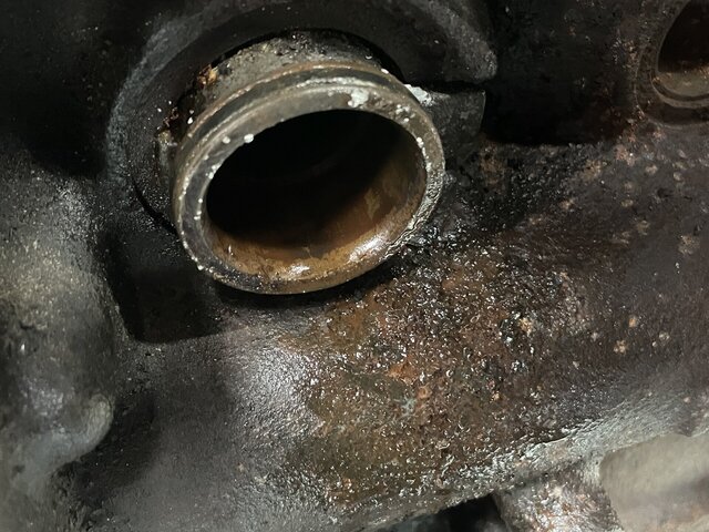

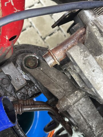

Hallo, liebe Saab Gemeinde ich wollte mal wieder ein Update meines 9000 CSE 2.0ND geben. In der letzten zeit hab ich viel im motorraum gemacht und hab Wasserpumpe, kühmittelschläuche ect erneuert. Einen springenden Fehler gemacht, beim Ausbau der Pumpe hab ich vergessen die O ringe an dem Motorblock direkt zur Wasserpumpe zu ersetzen und daraufhin beim wiedereinbauen und Wasser einfüllen dann soeben 2 undichte Stellen gehabt also am nächsten Tag draußen für 10 Stunden alles ausgebaut und O Ringe versucht zu kriegen und dann abends um 23 Uhr lief das Auto dann, zudem kommen noch die Kühlmittelleitung von Turbolader zu Wasserpumpe welche echt bescheiden ein und ausgebaut wird also da muss man echt aufpassen, musste die bei mir ersetzen 😁✌🏻 so ist jetzt mein Stand der Dinge am Auto.
