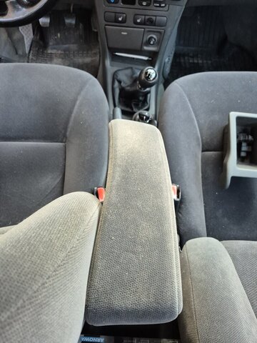

Hallo, ich habe vor, meinen rostigen 9-3 Diesel zu verkaufen. Allerdings würde ich gerne die seltene originale Mittelarmlehne behalten und entsprechend vorher ausbauen. Wie gehe ich da vor?
Ist das die, die auf dem Deckel von dem Fach sitzt und mit dem hochklappt? Rückbank Aschenbecher raus nehmen, darunter ist eine T20 Schraube. Dann lässt sich die ganze Einheit nach oben weg nehmen. Brauchst dann halt einen Ersatz ohne.
Nein, das ist die, die klappbar an der Rückenlehne befestigt ist. Teilenummer ist 5026372. Ich haber aber mittlerweile eine PDF der Einbauanleitung erhalten. Leider muss man wohl den Sitz ausbauen und die komplette Rückenlehne auseinandernehmen...
Ich frage mich aber noch, wie ich den Stoffbezug zerstörungsfrei von der Armlehne abbekomme.
