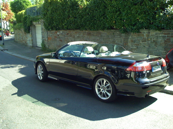

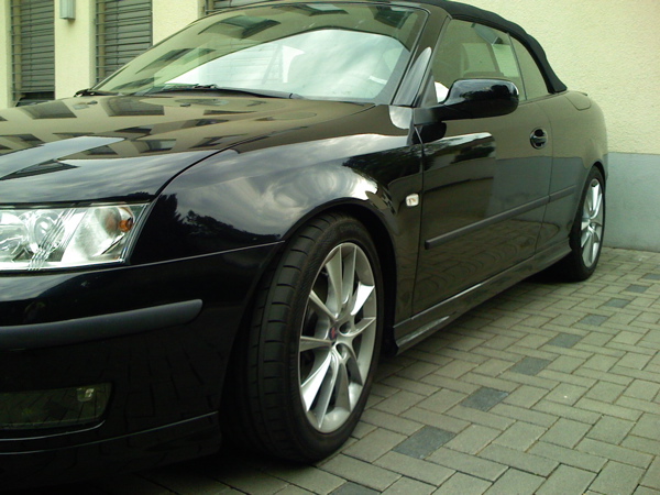

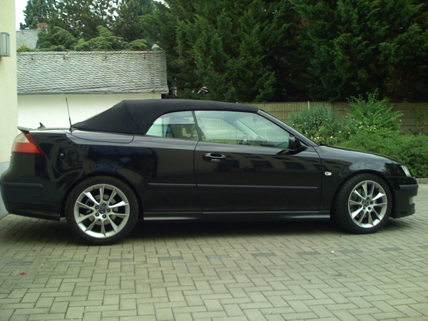

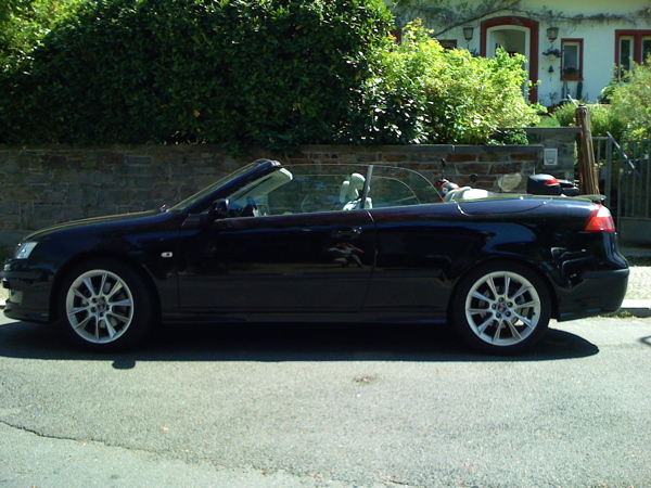

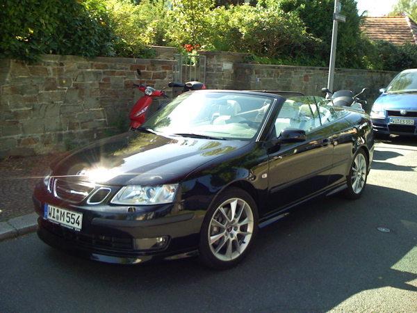

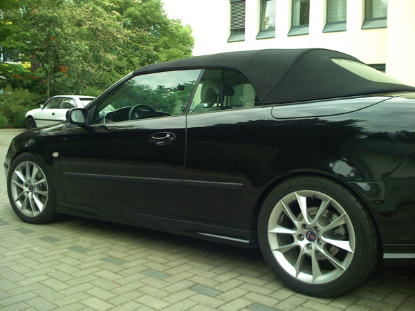

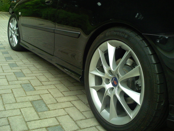

gestern wurden bei meinem die hirschfedern eingebaut, zudem distanzen, VA 50mm, HA 60mm:
zuallererst: das sieht nautürlich geil aus ohne übertrieben zu wirken (also wie so mancher 3er BMW rumprolt).
der komfort ist noch da, das fahrwerk ist aber schon deutlich straffer als das sportfahrwerk vom aero.
ob sichs lohnt muss jeder selber wissen, die aktion kostet 800 euro, allerdings nicht bei einer saabwerkstatt, da wärens eher 1000 euro.
ich würde es wieder machen....
gruß
ms
ps: bilder stelle ich am wochenende ein!
so da sind bilder:
die esten drei sind vor die letzten vier nach der tieferlegung.
Liegt tiefer, als ich es erwartet hätte! Da scheinen aber Schleifspuren am hinteren Reifen zu sein!?
das täuscht! ich habe noch nix schleifen gehört! blöd sind bodenwellen, da setzt kratzt schon mal der spoiler, aber das war ich ja noch extremer vom speedster gewohnt!
gruß
markus
sieht echt klasse aus. genau richtig. not prollich. was für einen radsatz/ reifen / grösse hast du drauf?
....original saab-felgen, sind auch im katalog, 18 zoll, und die 225 vorn und hinten!
