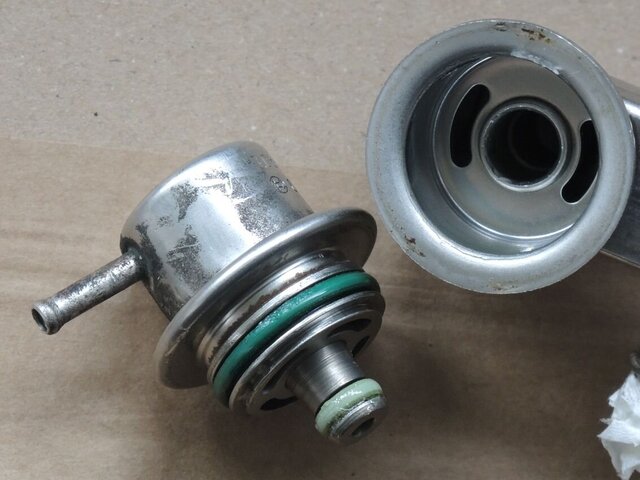

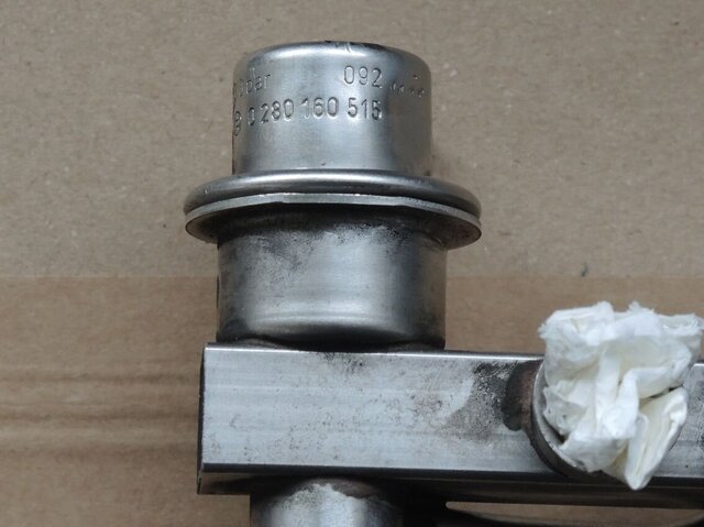

Bleibt ja nur noch einer:
Schlauch der U-Druckdose abgezogen und Benzinpumpe an. Nix, kommt nix raus. OK, Schlauch daneben gehängt. Und vor dem Start wieder drauf. Motor springt gut an. stupid
Neuer BDR (Benzindruckregler) rein, also ein gebrauchter. Sch*** Arbeit, Gewinde der Schelle hatte jemand schief drauf gedreht und der BDR war im Rail verklebt. Aber: Problem gelöst.
Dunklere Kerze 4: ja der Anschluss vom BDR sitzt vor dem Einlass Zylinder 4. Aussetzer bisher nicht mehr aufgetreten. Ob er da einen Schluck Benzin bekommen hat und sich daran verschluckt hat? Aber warum nur einmal und nicht gleich am Anfang? Benzingeruch im Kofferraum? Naja, wenn man das ganze Benzin aus dem Ansaugtrakt durchorgelt, dann kommt das hinten raus. Also nicht im sondern hinter dem Kofferraum.
