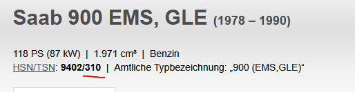

Denn die Kombi 9402/310 gibt es zumindest in der Datenbank:
Wäre wiederum die Frage:
- Wurden sehr frühe EMS und/oder GLE bei Valmet produziert?
- Sind zugelassene 71 Stück dieser besonderen Modelle realistisch?
Hat hier jemand die Kombination 9402 / 310 in seinen Papieren stehen?
