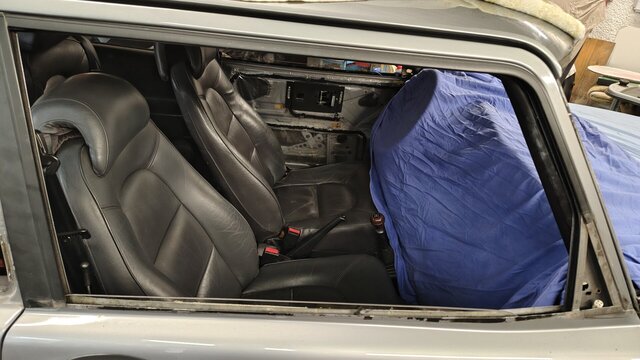

leider musste ich von meiner anfänglichen Idee, meinen 900-er mit einer Teillackierung wieder richtig gut aussehen zu lassen, Abschied nehmen.
Die Farbunterschiede alt/neu sind zwar minimal aber sichtbar.
Nun also weiter zerlegen und komplett lackieren.

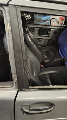

Hat jemand Erfahrung, wie die die (Alu-) Verblendungen bzw. Rahmen an der Seitenscheiben (Foto) ohne "Schaden" abgehen?
Danke für Eure Infos dazu,
Tom

Der Spiegel ist ja schon demontiert.
Dann zieht man zuerst den hinteren, senkrechten Zierrahmen ohne Hast nach vorn, sie klebt etwas aber ist nicht geklipst o.ä.
das Gleiche wiederholt man mit dem oberen Rahmen.
Anschliessend wird die (aufgeklebte) senkrechte Kunststoffblende z.B. mit einer daruntergeschobenem Metallspachtel gelöst.
Und zuletzt müssen die Scheibenführungen aus dem Türrahmen herausgezogen werden, dazu fängt man jeweils unten an und achtet darauf sie nicht unnötig zu knicken.
Letzteres ist zwar zum Lackieren der Türaussenhaut nicht unbedingt nötig, erleichtert aber die spätere Montage ungemein, denn dabei setzt man zuerst die Zierrahmen ein und erst dann die Fensterführungen.

Womit hast Du Du dann später die Leisten wieder geklebt? Sikaflex ist ja ziemlich endgültig fest......
Gruß,
Tom
Die Leisten müssen idR nicht geklebt werden, falls doch mal eine nicht fest genugt klemmt genügt etwas dauerelatische Dichtmasse, oder tupfbare Scheibendichtung (z.B. PETEC 83300)
