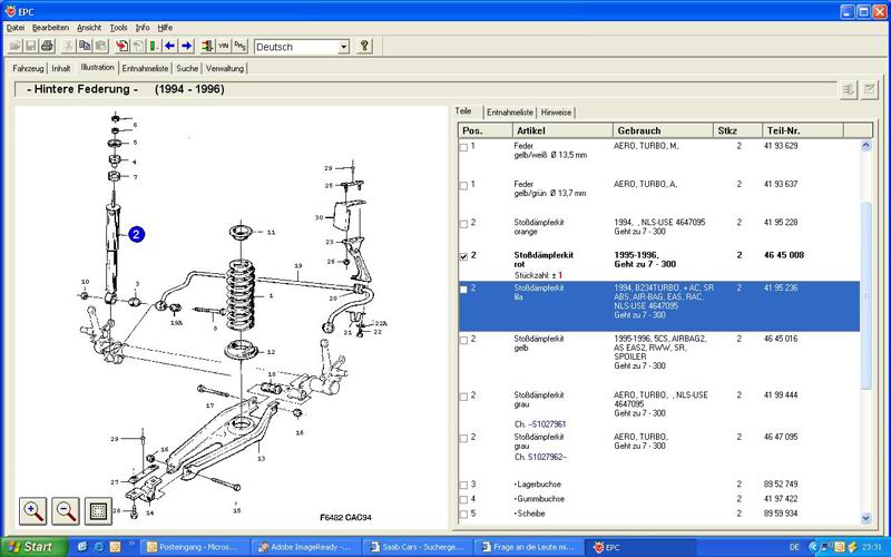

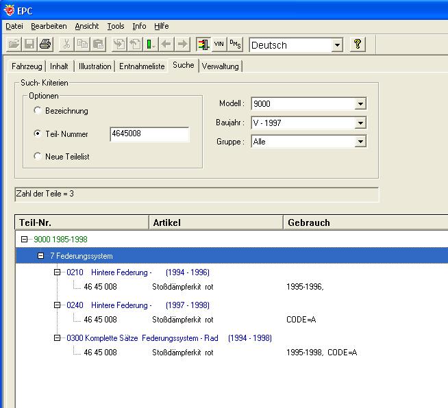

ich habee hier einen originalen Satz Heckstoßdämpfer. Da es dafür ja reichlich Varianten gab, hier nun meine Frage: Die Teilenummer ist 4645008.
Für was für einen 9k waren die ursprünglich gedacht?

werd zwar auch nicht grad schlau, aber die Hilfe hilft dir weiter...
dürfte wohl in mehrere Saab passen - je nach Fahrwerksplakette...

meine Frage wäre jetzt: Was bedeutet "Rot"?
Vielleicht weiß ja noch jemand Rat.
Nuuuuuun,
laut EPC gibt es auch noch orange, lila, grau,... :p Such dir was aus!
Gruss
Martin
EDIT: Sieht wohl so aus, als hinge das ganze an der Ausstattung (Motor, Spoiler, Airbag,...). Hat also vermutlich mit dem Fahrzeuggewicht und der gewünschten "Bodennähe" zu tun.
"Stoßdämpferkit rot" bedeutet, dass das ein Stoßdämpfer ist, der für ein bestimmtes Hinterachsgewicht und die zugehörigen Federn optimiert ist.
Die Stoßdämpfer haben oberhalb des unteren Auges einen RIng um das Dmäpferrohr gemalt. Dieser ist bei diesen Dämpfern rot.

Darf ich mal neugierig sein? Wo hast du denn die original verpackten Dämpfer her? Aus einer Händlerauflösung??
Obwohl, wenn ich rekapituliere ist es eigentlich so, dass der Dämpfer ja noch von Saab lieferbar ist (zumindest lt. EPC 2005), sonst würde im EPC "NLS" stehen oder "use ...".
Das könnte auch die Erklärung sein dafür, dass die Sachs Teilenummer im Webcat nicht zu finden ist, die Stoßdämpfer brauchen Sachs-Intern für die Warenwirtschaft ja eine Nummer, aber der Dämpfer ist halt nicht als Ersatzteil über Sachs zu bekommen (wie der "Einheitsdämpfer" 106 420) sondern wird nur an Saab geliefert!
Das könnte auch das Aftermarket Agreement zwischen Sachs und Saab sein: Sachs baut zwar noch verschiedene Varianten für Saab, für das freie Ersatzteilgeschäft bauen sie aber nur noch einen! Wer's günstig haben will kann zwar "Erstausrüster-QUalität" kriegen, aber halt mit kleinen Abstrichen. Jeder kriegt was vom Kuchen ab!

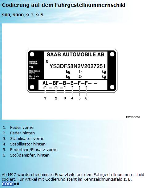

Speznas
In jedem Fall werden sie besser sein als meine bisherigen
Aber nicht übersehen, dass die Dämpfer eigentlich für die weichsten Federn sind, VIN Plate Code = BA, Farbcode rot/grau.
Wenn du härtere Federn hast, wird die HA unterdämpft sein.
