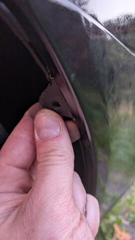

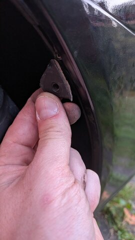

an meinem Cabrio ist die Anschraublasche der Heckstoßstange zur Radhausschale leider abgebrochen, sodass der obere Teil der Stoßstange nicht mehr hält und regelmäßig etwas absteht bzw. herausrutscht.
Hat jemand eine kreative Reparaturidee? Die Lasche zu kleben wird bestimmt nicht von Dauer sein oder?

Sollte ABS sein - einfach schweißen
https://www.youtube.com/shorts/o8eRltAwhe8
Haha - steht sogar im WIS^^
https://saabwisonline.com/9-3-9440/2004/8-body/body/plastic-repairs/adjustment-replacement/welding-technique-general
