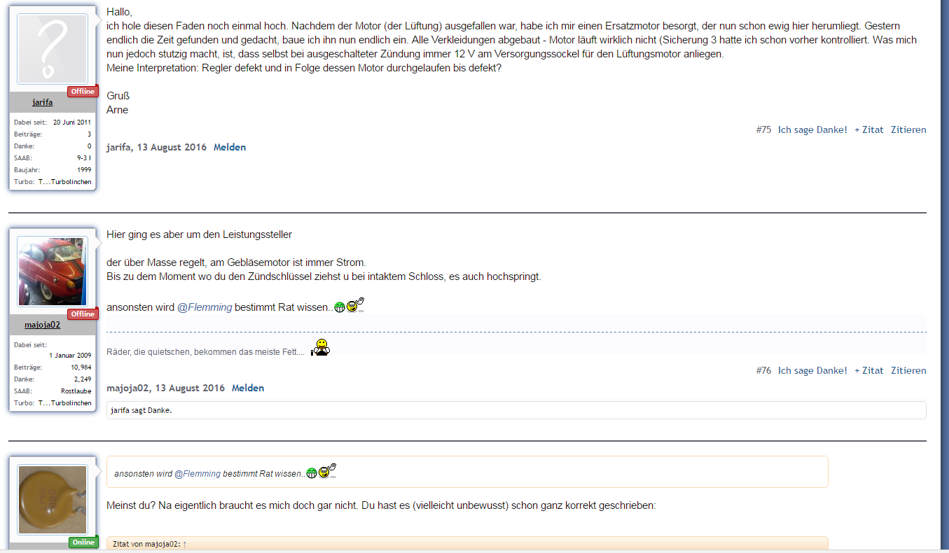

Hallo Saab Gemeinde. Ich stelle mein Problem mit der Lüftung/Gebläse der ACC hier rein. Die Lüftung macht derzeit was sie will. Wenn ich die Stärke auf 2 Striche stelle, bläst sie manchmal voll Power, dann fällt sie wieder runter, hin und her. Aber ohne dass sich die Displayanzeige verändert. Könnte das Problem ebenfalls bei der "Vorsicherung/Steuerung des Gebläses" sein? Die Automatikfunktion der ACC hab ich auf off, ich fahre nur mit der Econ Einstellung. Weiss jemand Bescheid?
aber nur bedingt. Denn wenn er mal so mal tut, dann kann es kein durchlegierter MOSFET sein. Wird also etwas mehr Sucherei auf der Platine. Und bitte zum Testen nicht mit Lüfter und ohne Kühler betreiben! Dann ist er sicher tot.
Naja, Achim hat dort kurz und bündig beschrieben wie der Motor geschaltet ist. Und damit auch wie man ihn testen könnte.
Aber Wackler sind immer schwieriger als Totalausfälle.
Danke für die Antwort. Ich bin technisch leicder nicht wirklich ein Profi, vor allem was Elektronik/Strom anbelangt. Aber jetzt hat das Gebläse ganz aufgehört zu pusten, es kam nun also zum Totalausfall. Ich kann die Stufe ganz hochstellen und es passiert gar nichts mehr. Ich denke das wird nun ein Fall für meinen Automech...
