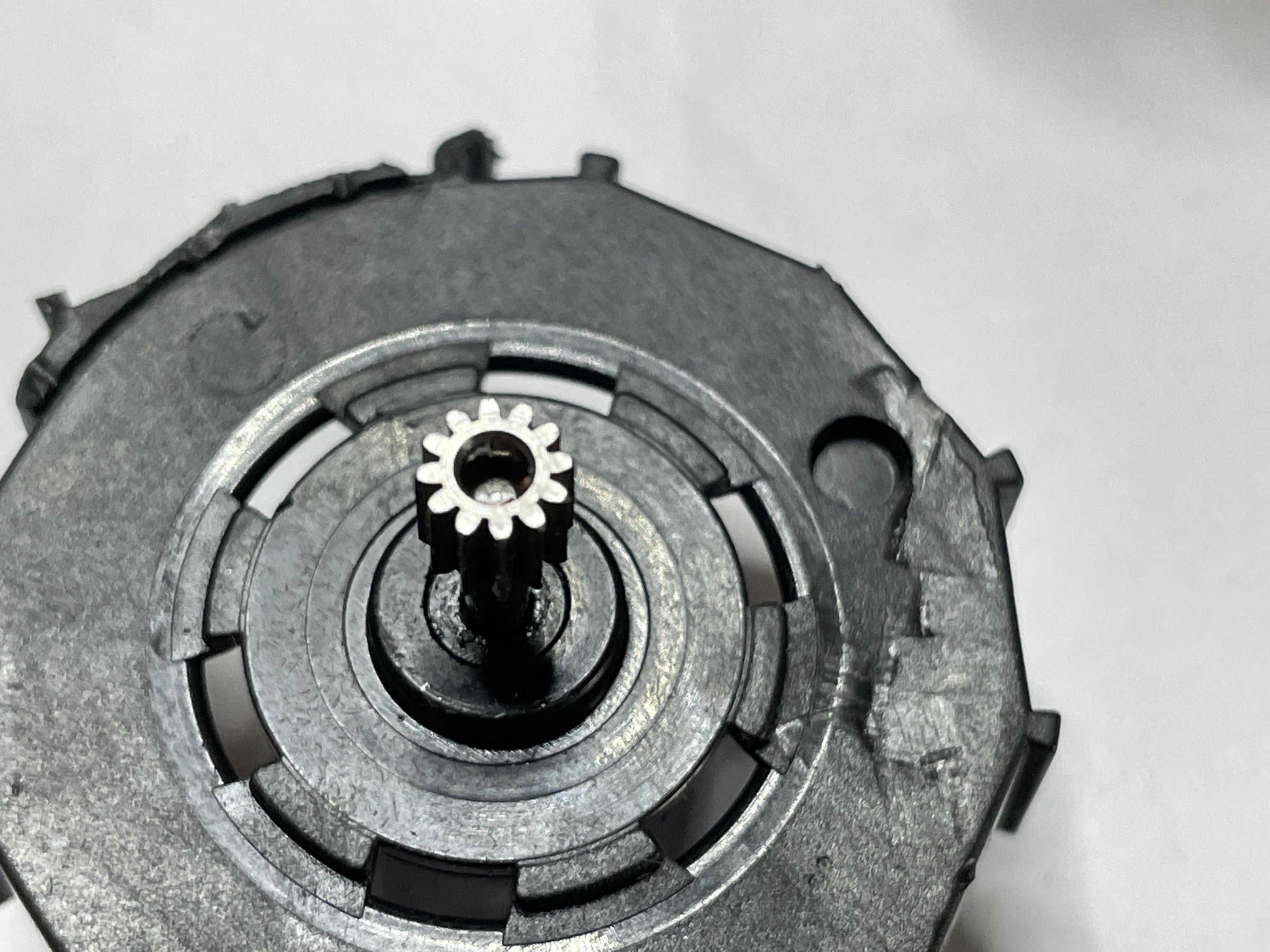

Den defekten Schrittmotor hab ich mal auf dem Schreibtisch näher inspiziert. Der Abtrieb für den Umluftmotor ließ sich von Hand leicht von Anschlag bis Anschlag bewegen. Da war keine Hemmung zu erkennen.

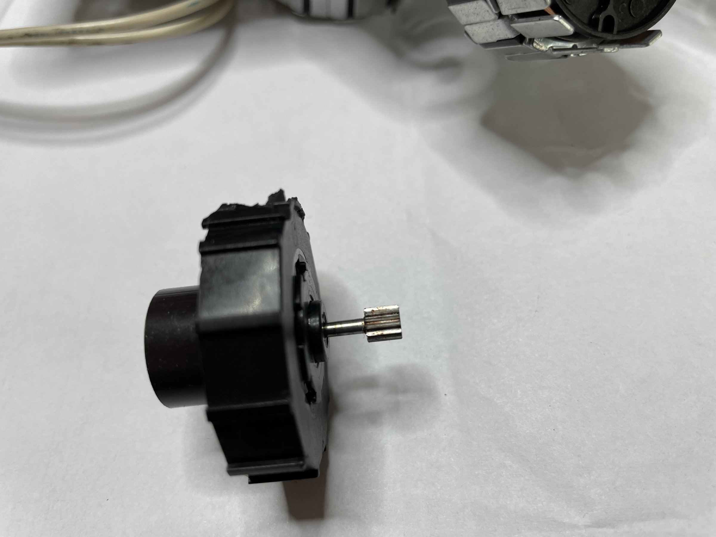

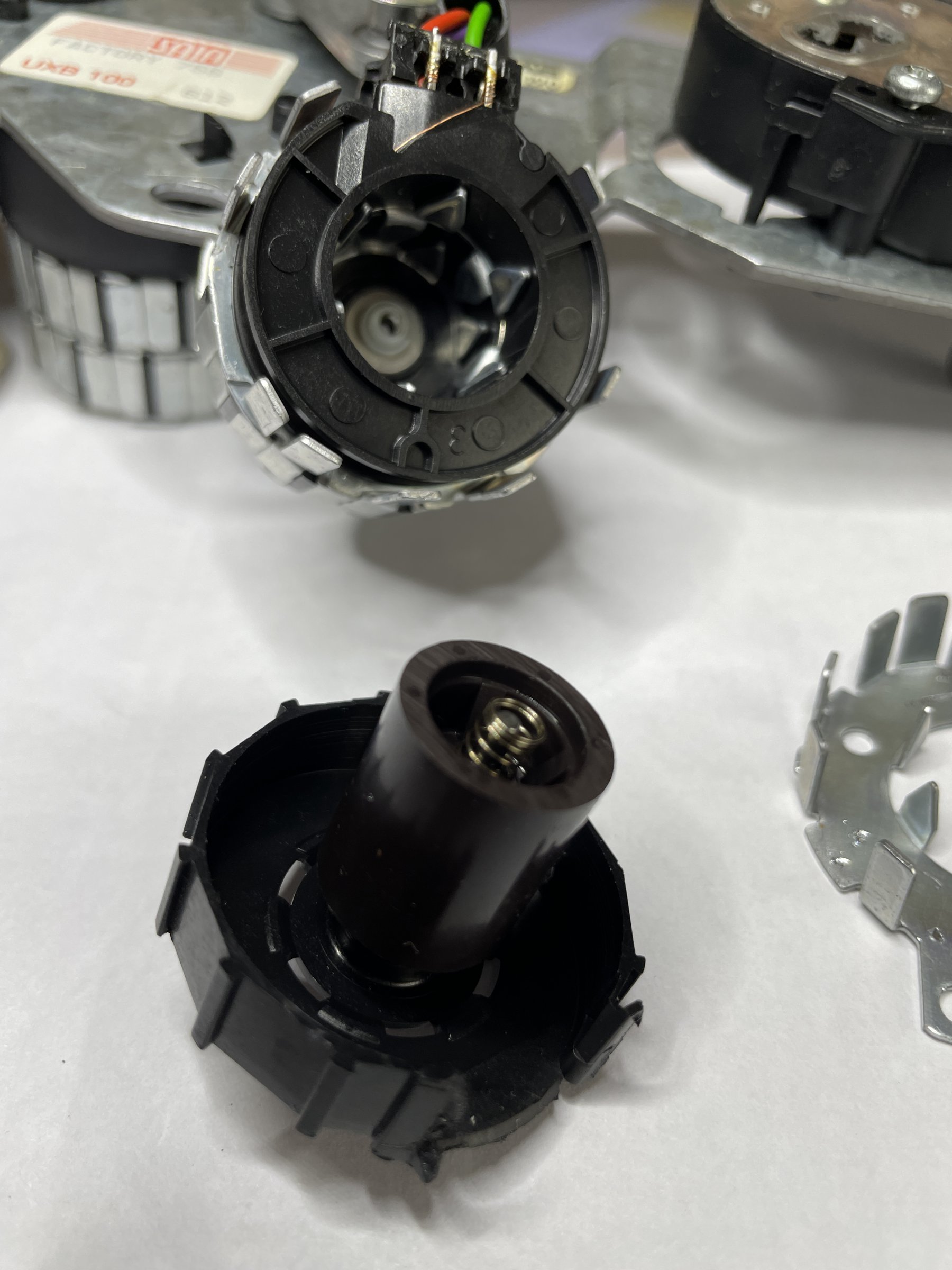

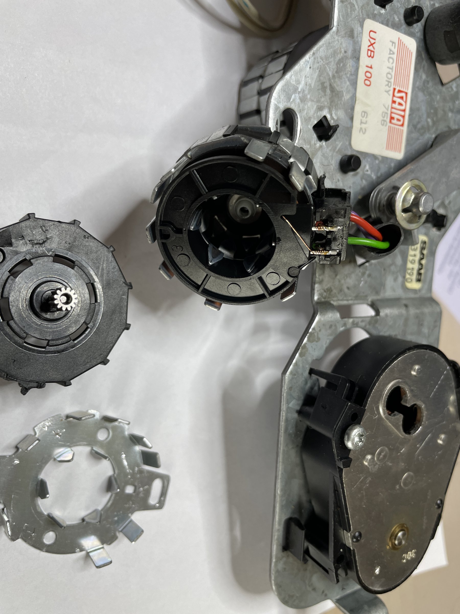

Dann hab ich den Motor abgebaut und weiter zerlegt. Das Blech mit den Halteösen kann man mit etwas Nachdruck nach oben Abziehen. Beim Hebeln mit einem Schraubenzieher aufpassen, da ist ein feiner Draht zu den Spulen frei, siehe Fotos.
Es scheint so, als sei das Zahnrad des Motors zu tief auf der Welle und damit keinen Eingriff auf das Getriebe hat. Das Zahnrad sitzt aber bombenfest. Es würde mich wundern, wenn die Klappenverstellung in dem Wagen mit dem Schrittmotor jemals funktioniert hat.
Ansonsten sieht der Motor nach einem Teil aus, bei dem eigentlich nicht viel defekt gehen kann...
Und noch ein Nachtrag: hab das Zahnrad auf Anschlag geklopft und wieder zusammengebaut. Jetzt hat der Abtrieb zumindest Selbsthemmung. Wieder ein Teil für den Ersatzteilvorrat, zumindest mal zum Ausprobieren beim nächsten Problem. :smile:
