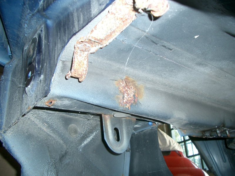

- der hintere Auspufftopf hinterlässt seine Spuren am Längsträger

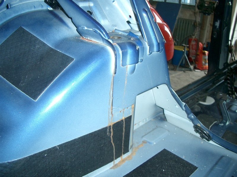

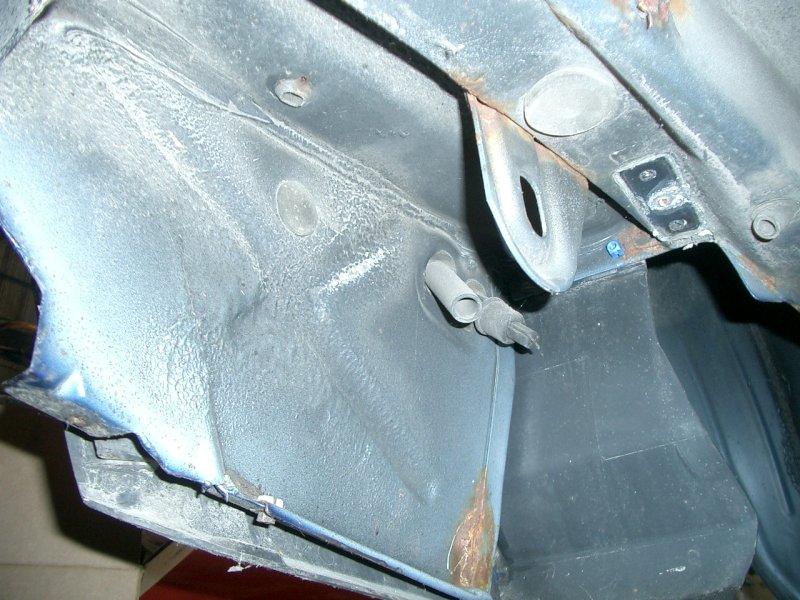

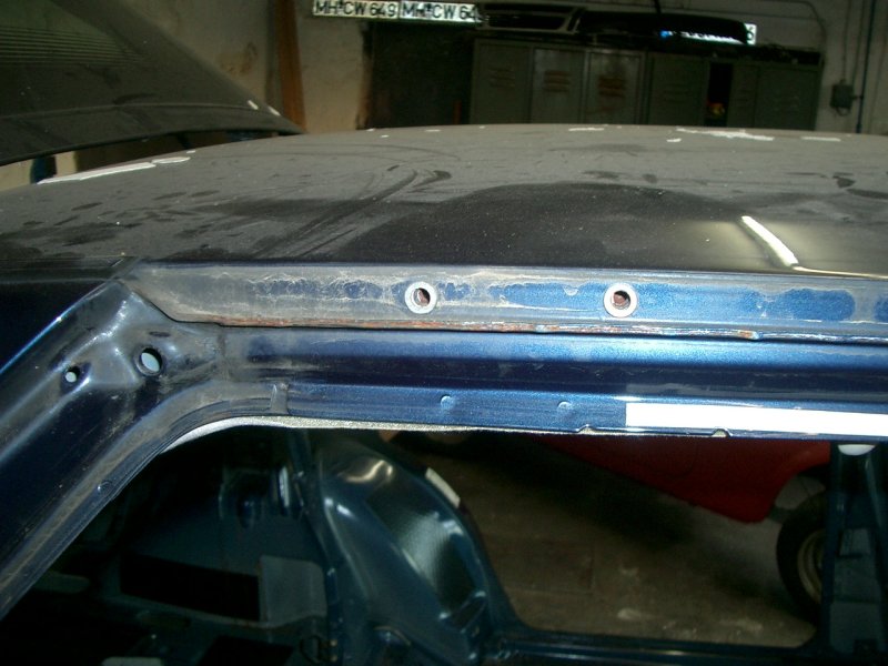

weitere Bilder:
- bei der Montage der hinteren Sicherheitsgurte wird der Unterbodenschutz beschädigt

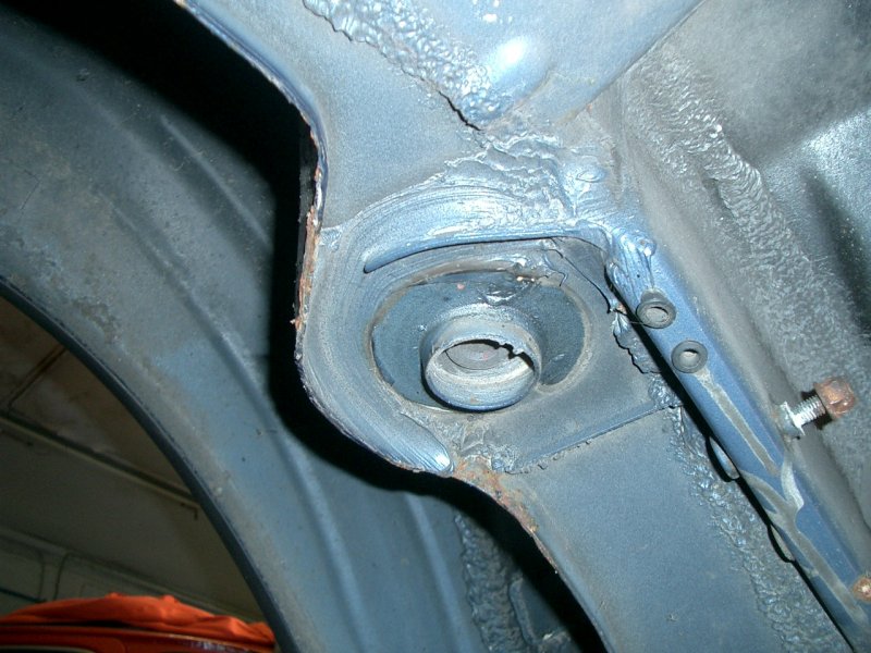

- Rostansatz im Bereich hintere Federaufnahme

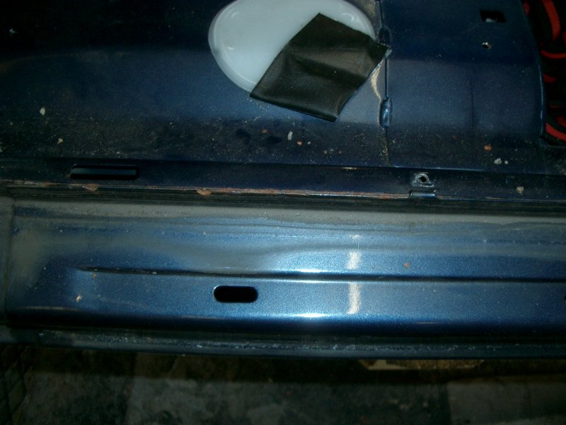

- Kantenrost am Schweller unter der hinteren Türdichtung
- Kantenrost am Dach unter der hinteren Türdichtung

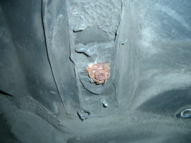

- das hintere Radhaus war anscheint undicht

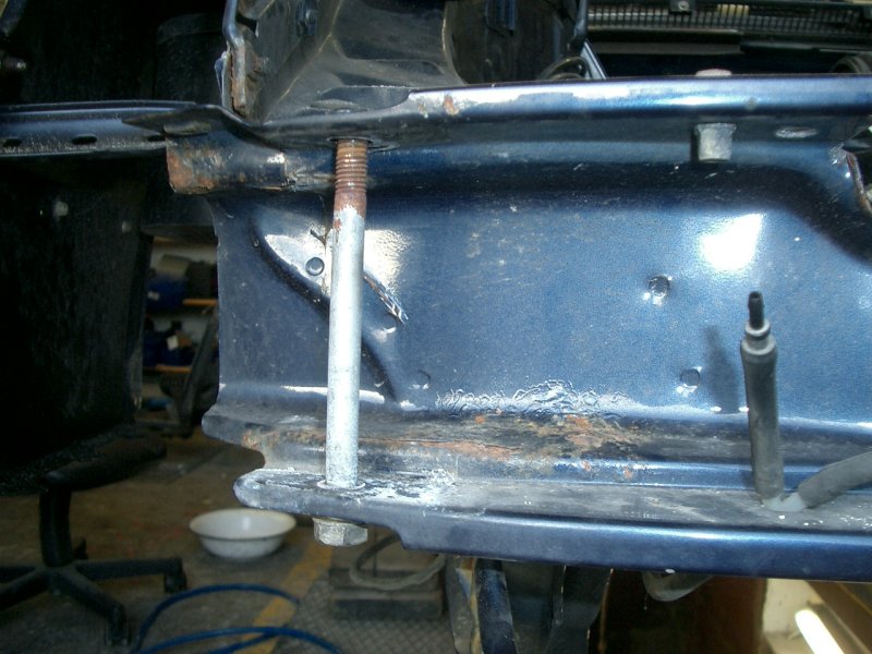

- der Querträger hinter der vorderen Stoßstange

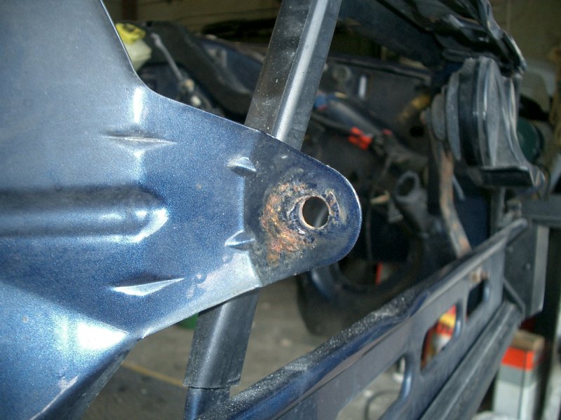

- Beispiel für viele kleine Roststellen: Scheinwerferbefestigung

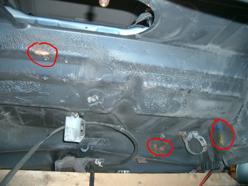

Noch ein paar hübsche Stelle...
Übergang Längsträger zum Heckschließblech.
Parallel zur Blechsicke. Linke Seite ist am schlimmsten.
Direkt unterhalb der Glasfaserecken.
Von Außen durch Stoßfänger verdeckt.
Z-Versteifungsbleche der vorderen Kotflügel.
Unmittelbar unter den Leuchtengehäusen.
Ganz böse: Abdeckbleche der Bremsscheiben durch Hitzeeinfluß.
Abschirmblech unmittelbar über Hauptkat bei den D2-Fahrzeugen mit Kat unterm Hauptboden.
Schuhe unter der vorderen VA-Querlenkerverschraubung. Auch Leichtmetall vergammelt.
