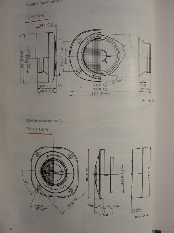

da gibts was von pioneer, die genaue bezeichnung habe ich im moment nicht zur hand, vielleicht melde ich mich nochmal
Weiß denn jmd welche Maße die haben? Hab bei Pioneer 4 verschiedene gefunden.
10 cm
ich habe z.B. TS M5 und TS S70 in einem katalog von 1995 gefunden
ich hoffe das sind die richtigen, ist kompliziert
vorne sind ja 2 drin, nur eine aber hat 10cm was hat die andere?
in meinem katalog ist auf jeder seite nur einer vorgesehen.....??

Der Thread ist zwar schon was älter, hätte aber noch eine Frage: Vorne sind pro Seite zwei Lautsprecher verbaut, der größere hat 10cm. Hier gibt es zum Beispiel ein Set, das theoretisch passen müsste:
MB Quart QS-100
Aber welche Maße hat der Hochtöner? Woher weiß ich, dass der passt?
