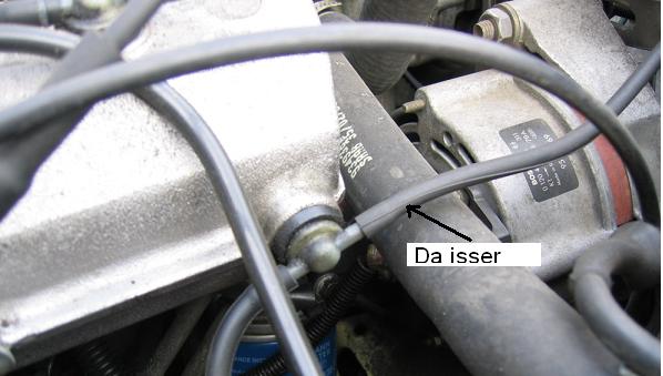

War gerade mal draussen und hab einen geschossen :o)
Danke für das Bild. Da ist bei mir alles belegt. Einer verschwindet in der Spritzwand und einer geht weiter nach vorne (wohl beides richtig). Ich habe den besagten Unterdruckschlauch angeschlossen und die Gebläsesteuerung funktiernierte auch sofort. Vermutlich har einer der vielen Vorbestzer irgendwann beim Basteln ein weiteres T-Stück vergessen.
