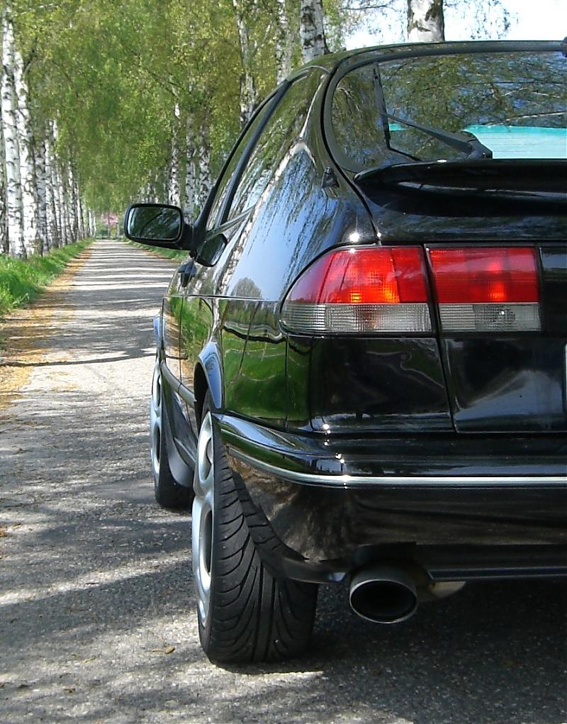

Hier mal 2 Bilder von der Tieferlegung.
http://img181.imageshack.us/img181/3968/dscf2376db0.jpg
http://img181.imageshack.us/img181/8489/dscf2378pb3.jpg
MfG Paulo
Da packe ich doch gleich mal (wieder) mein vorher-nachher-Tieferlegungsfoto dazu :)
http://home.arcor.de/djd82/VGL_front.jpg
Jetzt aber mal im Ernst: hinten braucht es Distanzscheiben - da passen ja 5 Scheiben Vollkornbrot rein ;)
Meiner hat neben dem H&R-Fahrwerk zusätzlich 20mm-Distanzscheiben hinten.
Noch ernsthafter: willst Du das Auto anschauen oder damit fahren? Spurverbreiterung hinten verstärkt die Untersteuerneigung, das kann der frontlastige Saab überhaupt nicht brauchen.
Sieht gut aus, hast du 20mm pro Achse oder pro Seite?
MfG
Auf die Nordschleife will ich damit auf jeden Fall nicht :)
schicke tieferlegungen, ABER DIE "FELGEN"... :rolleyes:
MfG
Pro Seite, nehme ich an. Sieht nämlich aus wie bei mir. :D Ich lasse sie aber wieder ausbauen, da bei mir gebörtelt werden müsste. Ich probiere es dann nmochmal mit 2 x 10mm! :D
MfG
20mm Distanzscheiben auf jeder Seite. Das war alles schon drin, als ich ihn gekauft habe. Genau wie das (mir zu harte) H&R-Fahrwerk.
Ach ja, gebördelt wurde auch. Mein Vorbesitzer hatte sogar mal 18-Zöller drauf (im Design der Porsche 993-Turbofelgen) und 235er Schlappen. Das war ihm dann aber selbst zuviel des "Guten". Jetzt sind 225er drauf.
