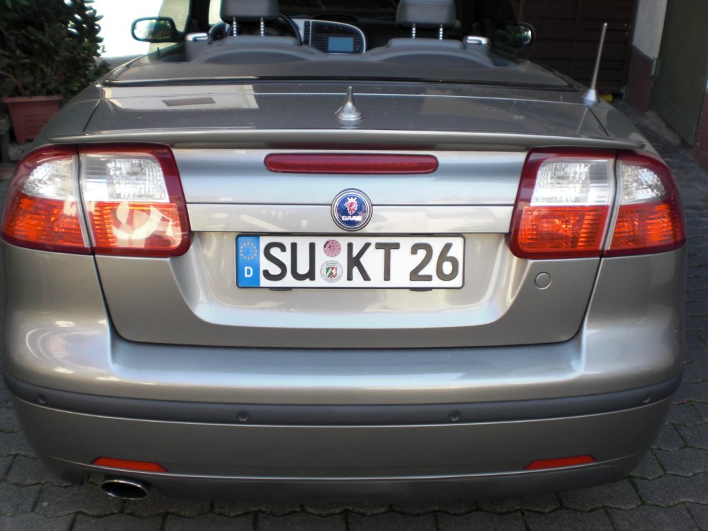

Seitdem ich meine habe lackieren lassen gibts keine Probleme mehr.........
Boah, dann muss ich des Ding wieder abbauen das geht ja hat nicht :(
Das ist beim Cabrio natürlich einfacher, da hast Du Recht...........
kannst du mal bitte ein bild von der antenne einstellen. ist alles lackiert worden, auch der untere teil (dichtung)??
Wenn Du willst, kann ich auch eine Nahaufnahme davon machen, kein Problem..........

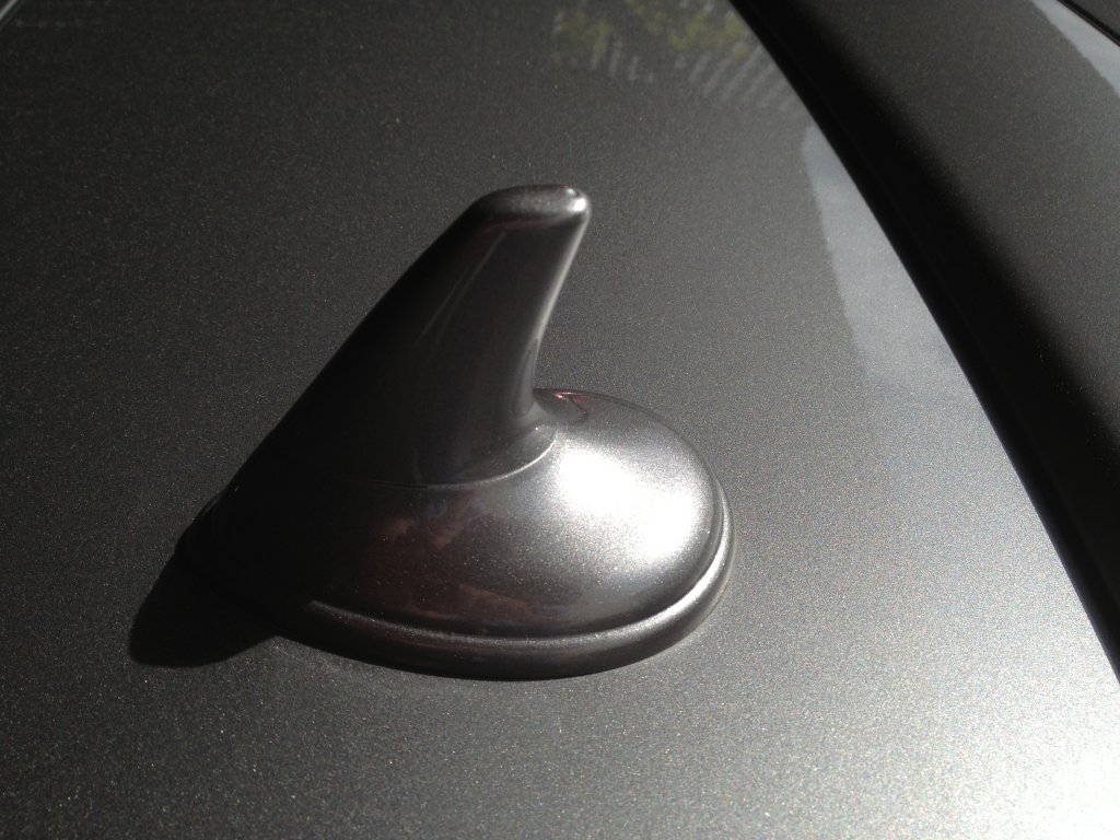

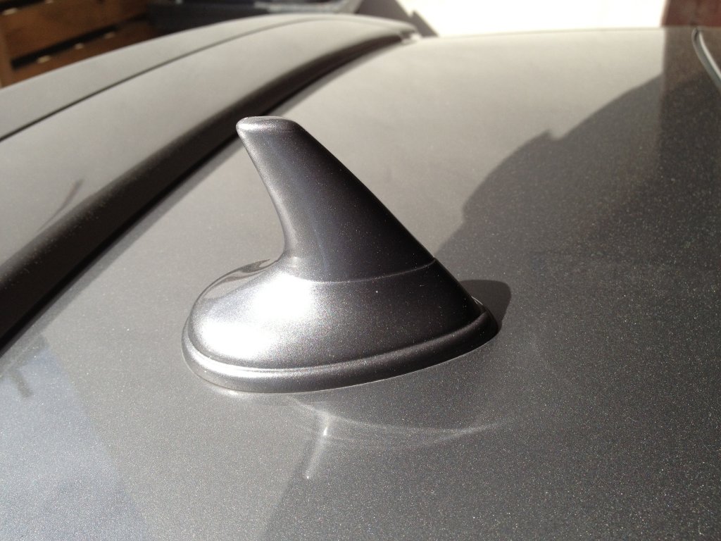

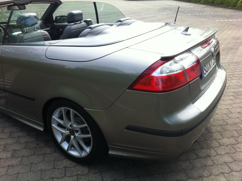

Hier noch zwei Bilder aus der Nähe...........
Als generelles Allheilmittel kann ich das Lackieren der Antenne nicht ansehen.
Habe schon genügend ab Werk lackierte Dachantennen im ähnlichen Design bei VW, Audi, Skoda gesehen, bei denen im Lack auch die Folgen der spitzen Zähne der Marder oder Katzen drin zu erkennen waren.
Ausserdem hat das Lackieren der Dachantenne beim 9-3 I meiner Tante das Material anscheinend so geschwächt, dass bei einer Waschanlagenwäsche die Antenne vom Dach abgerissen wurde.
Kann aber auch an der unprofessionnellen Arbeit des Lackierers gelegen haben, da der Lack unter starkem Sonneneinfluss sich zuvor ringsum in Falten geworfen hatte.
