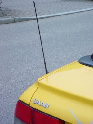

Zur Antenne: Wenn der Motor noch läuft und beim Ein- und Ausschalten des Radios geräusche macht, kann man auch nur den Antennenstab tauschen. Ich meine der kostet bei Flenner um die 20EURO.

Für die Antenne gibts auch andere Lösungen:
Die Bosch Autoflex hab ich mir montiert, da ich auf das Hickhack mit der Motorantenne keine Lust mehr hatte...
