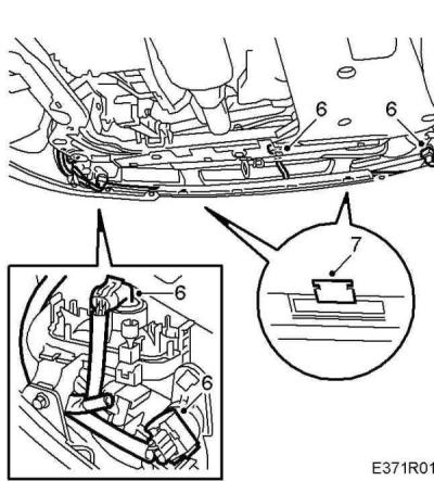

WIS sagt u.a. folgendes in der Beschreibung, wie der Kabelbaum der vorderen Stoßstange ausgebaut wird:
6. Den Steckverbinder für Außentemperaturgeber und Nebelscheinwerfer/Heckleuchten(das letztere verstehe ich irgendwie nicht, wohl ein Übersetzungsfehler) lösen.
Dazu folgendes Bild, der Fühler sitzt also vorne links, am besten wohl von unter dem Auto zu erreichen - es ist also nicht notwendig, die Stoßstange abzubauen oder abzufahren... :lol:
Na dass hilft dem gelernten Autoschlosser doch mal weiter. Wenn ich das richtig sehe, Ist der Sensor vo.li mit dem Nebelscheinwerfer gekoppelt, das muß sich doch finden lassen!
Muchas gracias
Ich seh' grad, da ist auch noch was etwa in der Mitte der Stosstange - auch mit 6 bezeichnet. Vielleicht ist auch das ser Sensor...?

Ich glaube nicht, dass es der Mittige ist, ist zeimlich nah am Auspuffkrümmer. oder?

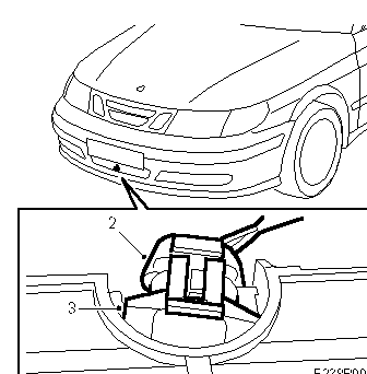

der aussentemperatursensor liegt mittig unter dem vorderen nummernschild (laut meiner wis 09/99) und die stosstange muß nicht abgebaut werden.
gruß
markus
1. das spoilerschild ausbauen
2. anschlusskontakt sensor lösen
3. sensor ausbauen

So - nun war ich eben dran an dem Teil :twisted: . Wenn man erstmal weiß, wo man zu suchen hat, ist es ganz leicht ;) . Das Teil hatte ich übrigens bei der Suche öfter im Auge, hielt es aber für einen Befestigungspunkt des Lüftungsgitters :oops: . Naja - irren ist menschlich :? . Hab dem Sensor (übrigens "Siemens" for GM - soviel zu den Gleichteilen) mal ne Grundreinigung verpaßt und mit Kontaktspray nicht gespart :hammer: . Jetzt sitzt er wieder an Ort und Stelle, der Ein- und Ausbau gelingt übrigens ohne Werkzeug und ohne sonstige Demontagen :!: . Die Funktion kann ich leider noch nicht prüfen, da wir just heute genau diese Temperaturen zw. 8 und 12 Grad haben, die der Fühler auch bei Eiseskälte meldete :icon_rolleyes: . Aber heute Abend weiß ich sicher mehr - ich werde berichten, ob die Aktion von Erfolg gekrönt ist, oder ein Fall für die Garantie wird ;) .
