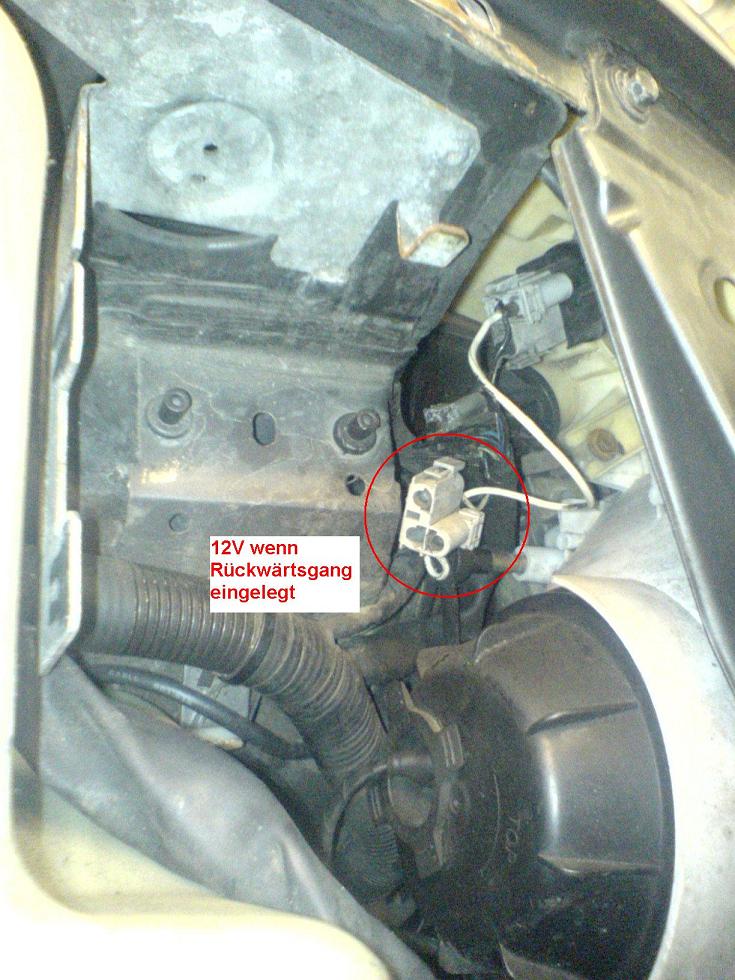

So Freunde, heute nun endlich das Stromsuchergebniss.
neben dem Blinker (nur Masse und Blinkerstrom) befindet sich dort ein nicht belegter Stecker und der ist mit Masse und Rückfahrscheinwerferspannung (nicht zu glauben) belegt. Leider ist bei den weißen Blinkern zwar die Stelle vormarkiert wo die Rückfahrleuchte reingehört, aber innen ist der Reflektor nicht vorgestanzt und so fällt die Aktion erst mal flach. Wenn jemand weiß, wo es die weißen mit Rückleuchte gibt (USA eventuell?) raus mit der Sprache. Ich rüste Nächste Woche erst mal mein Standlicht in die Blinker, das sieht echt geil aus. Der Tüv hat eh keinen Schimmer von Saab. Bis jetzt hat noch kein Prüfer irgendwas von meinen Einbauten bemängelt (AZV, Standheizung) von Mängeln anderer Art reden wir gar nicht erst. Es gibt keine!
Grüße Balze
neben dem Blinker (nur Masse und Blinkerstrom) befindet sich dort ein nicht belegter Stecker und der ist mit Masse und rückfahrscheinwerferspannung (nicht zu glauben) belegt.

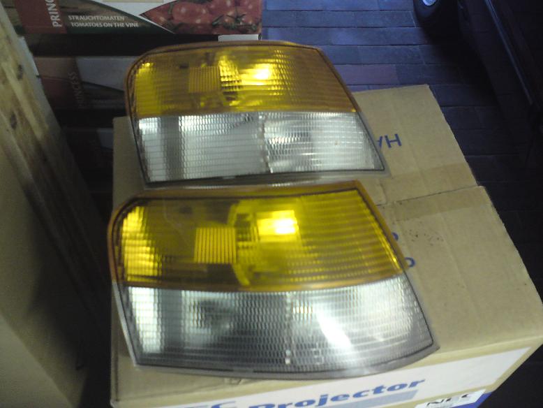

letzte Woche hab ich mir eine alte Standlichteinheit von einem 9000 CC Schrägschnauzer geschnappt und das mal ausprobiert. Es ist wirklich sehr einfach, das nachzurüsten beim CC (!).
Entweder einen Lochbohrer nehmen oder ein größeres Loch vorbohren und mit einem Schleifbohrer das Loch weiten. Wichtig ist dabei nur, dass es nicht zu groß wird. Mit einer feinen Feile kann man dann noch die beiden Aussparungen für die Nasen der Fassung reinfeilen. Dann lässt sich die Fassung original rein- und rausdrehen, wie bei Standlicht und Blinker auch.
Die Kabel liegen, wie ich bereits geschrieben habe schon bei den Standlichtern. Weil sie nah am Motor liegen (warm) sind sie so gut wie nicht korrodiert und es liegt sofort 12V Spannung an wenn der Rückwärtsgang eingelegt wird.
Sieht schon ziemlich cool aus, wird auch rel. hell auf der Seite. Aber da das Leuchtmittel im Nicht-Betrieb durch das Glas zu sehen ist, und das m.M. echt nicht so gut aussieht im Verhältnis zum Nutzen, hab ichs dann doch nicht umgesetzt. Alternativ könnte man auch ein zusätzliches Standlicht reinlegen oder anschließen. Ich habe z.B. eine Fassung für eine 2-Fadenbirne verbaut.
Natürlich alles nicht im Sinne der StVZO, aber Wayne :biggrin:
