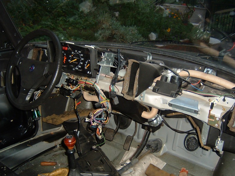

also.. mal schaun ob ichs noch zusammen kriege... Kniebrett raus http://www.saab-cars.de/showthread.php?t=10299&highlight=Kniebrett
... so dann die Lautsprecher, Die A-Säulen Abdeckungen... das kleine Amaturenbrett mit Drehschaltern usw... Kabel markieren nicht vergessen! *auseigenererfahrungsprech* lol... Der Tacho kann glaub ich drauf bleiben.. der Rest ist Learning by Doing.. dürfte alleine kein Problem sein, beim Einsetzten des "neuen" Amaturenbretts ist es mit 2 Leutchen einfacher. Achja die Belüftungsschläuche sind teilweise am Amaturenbrett festgetackert (merkt man meistens zu spät (Bei mir sind sie gott sei dank alle aufgegangen) also vielleicht im Voraus abziehen damit die Leitungen nicht kaputt gehen. das ich glaube der Schalter für die Handschufachbeleuchtung war noch ein ziehmliches gefrickel... weiß ich aber nicht mehr so genau... Aber wenn "ich" das geschafft hab, ist es wirklich einfach *g* den Handschufachdeckel einfach an den seitlichen jeweils 2 Schrauben lösen und abziehen... die Beleuchtung siehst du dann, einfach neue Birnen und dann muss man sie noch im eingebauten Zustand wieder an die dafür vorgesehene Position fummeln... aber das ist alles Selbsterklärend bei ausgebauten A-Brett... das Handschufach und A-Brett sind ein Element.
also das ist mir jetzt alles spontan in meiner Mittagspause eingefallen, also bitte nicht böse sein wenn ich noch was übersehen hab *g*
Liebe Grüße
Jamaicaneisbaer
PS: lieber Gerd es funktioniert sogar alles wieder einwandfrei! *g*
PPS: Bild kommt heute abend
wie versprochen... (mann kann sehr gut erkennen wo die schrauben liegen)
liebe Grüße
Jamaicaneisbaer
liebe Grüße
Jamaicaneisbaer
Super, danke!
Hab ich mir viel schlimmer vorgestellt. :rolleyes:

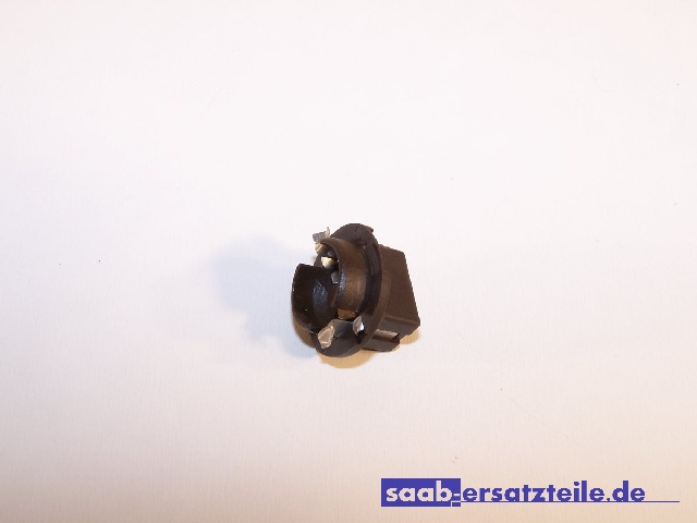

Mal ne andere Frage, meine Tachobeleuchtung ist ausgefallen.
Erst die linke dann die rechte Seite....
Was kommen da für Birnen rein ?
Glassockel ? die kleinen ???
Evtl. genauer Typ ?
Muß wahrscheinlich die vordere Blende ganz ab ( Radioschacht Heizungregler )
Worauf muß ich achten...
Gerne auch per PM
Schau mal in die Bedienungsanleitung Deines Saabs, da ist im hinteren drittel eine Auflistung aller im Saab verwendeter Lämpchen mit Einsatzort ... ich weiß es grad nicht aus dem Kopf, auf jeden Fall sind es nicht die kleinen Glassockellampen!

Schaue mal hier...
Oft sind nicht die Birenen kaputt, sondern der Kontakt mit der Leiterfolie nicht gegeben...
Zugang durch die Lautsprecheröffnung ist richtig
Fassung ist diese hier...
Yep habe Sie heute getauscht, beide Birnen Osram verbrannt-.
